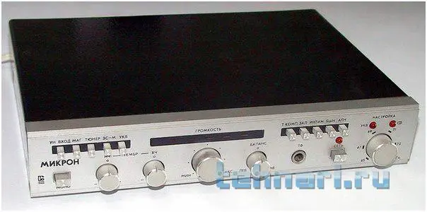

У нас на п/я, в качестве ширпотреба выпускался вот такой усилитель с УКВ приёмником. В него я в замен силового трансформатора встраивал преобразователь для получения минусового питания.

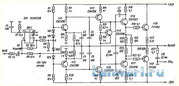

В журнале "Радио" первая статья об автомобильном усилителе была напечатана в 7-м номере за 1992-й год. Усилитель транзисторный, по мостовой схеме. На западе, как пишут в сети, такие усилители появились в конце 70-х. Развитие получили в 80-х. Были транзисторными. Запитывались через преобразователь напряжения. Некоторые из них были рассчитаны на подключение к ним автомобильных проигрывателей через контакты для подключения громкоговорителей. То-есть на вход сигнала с напряжением 4 В и более, потому что линейные выходы тогда были ещё не у всех проигрывателей. Схема питания усилителей была двухполярная, на 25-27-30 вольт в каждом плече:
"Hifonics Mercury":
Взято из статьи Шихатова из журнала "Радио" "СХЕМОТЕХНИКА АВТОМОБИЛЬНЫХ УСИЛИТЕЛЕЙ". за 2001 г.
Схемку бы на него. Интересует УКВ блок. То, что нарыл в тырнете не имеет этого блока.
У меня есть в не очень хорошем качестве, но кто разбирается, тому достаточно... :)
Схемку бы на него.
У меня есть альбом схем на этот "Микрон", но отсканировать не на чем.
Фото могу сделать, завтра, на работе.
Правда на знаю, получится ли лучше, чем выложила Светлана.
Если есть фотик с макросъёмкой можно и без сканера, тем более ему надо только УКВ часть.
