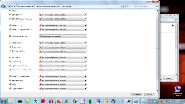

Сделал так ещё до того, как прочитал ваш совет. Но с флешки автозапуск прошел.
Прикладываю скрин,"исп. автозапуск для всех носителей и устройств" - галки нет. Список устройств пуст.

Вообще-то в "семёрке" автозапуск со сменных носителей по умолчанию выключен. А как он (автозапуск) происходит?
Всё, прошу прощения за беспокойство, проблему решил, заблокировав через реестр.
Согласен, но у меня он (автозапуск) тоже работает почему-то. Я никаких настроек не менял, система обновляется через WU регулярно и в автоматическом режиме, т.е. все апдейты установлены. Моя заметка в блоге по этой теме:

Игорь, что ты имеешь в виду под автозапуском? Может быть, вывод выбора действия?
Тревога оказалась ложной. Автозапуск (нет, Дима, не появление окна выбора действий, а именно открытие папки), срабатывал только для USB с видеофайлами. Для всего остального содержимого автозапуск был запрещен. Исправил настройки в апплете Автозапуск Панели управления.
Кстати, если кому нужно, то вот годная статья на эту тему (действия по включению и отключению автозапуска в Windows различных версий можно автоматизировать, запустив соответствующий фикс): http://support.microsoft.com/kb/967715
