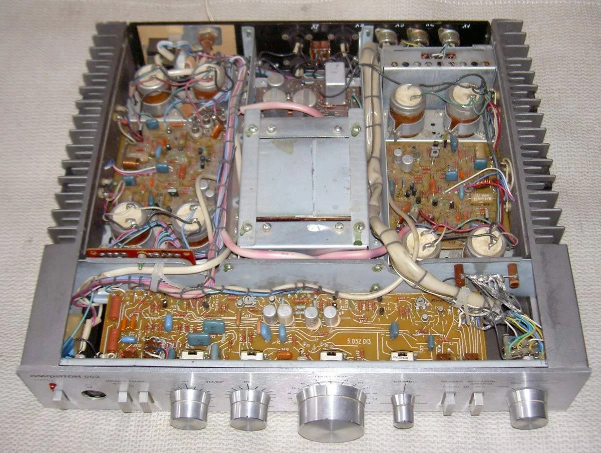

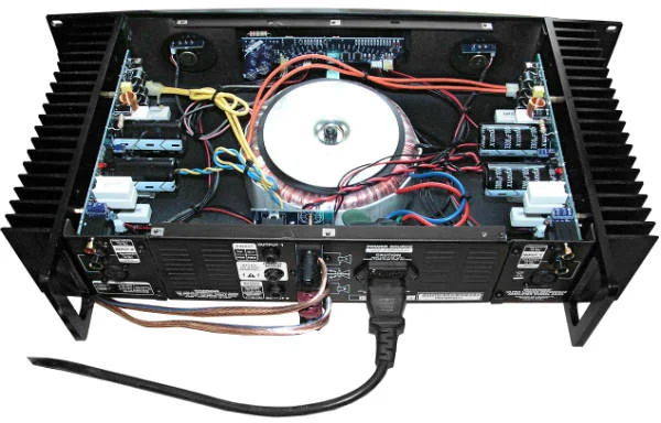

трансформатор очень желательно экранировать воизбежании наводок на остальные блоки усилителя. сигнальные провода должны быть экранированными и распологаться как можно дальше от силовых.вот пара хороших примеров компановки.
Хм, транс посередине корпуса... Чего хорошего? Не совсем понимаю. не лучше транс куда-нибудь "в уголок"? Чтоб был максимально удален от платы уся?
