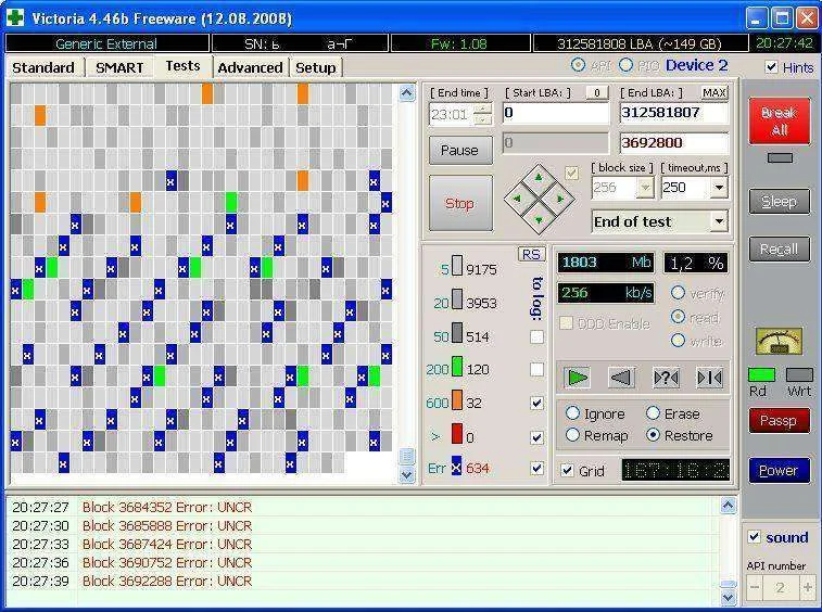

раньше бэд блоки убирал с помощью hdd regenerator, а сейчас им не получается ничего убрать, пишет, что регенерировал полно секторов, но виндовые сканеры по прежнему видят бэд блоки.
есть ли подобная програмка или что посоветуете сделать с винтом (варианты выкинуть его и тп просьба не предлагать)
возможно что это уже физические бед блоки, и потому не возможно убрать.
в таком случае, он дествительно умирает.
или система не правильно видит.
сделайте проверку - выложите скрин результатов.
и что за система? что за жесткий диск?
чуть больше 12000 бэдов локализуются в самом начале (около 18 гб)
самсунг сата2 2,5'

покажите смарт, поляну - желательно скрином с проблемной зоной, возможно их будет несколько.
по скринам поймем в чем проблема и поверхность это или умирает голова.
сразу можно пройтись по поляне любым патнером, будь то нули или ff не важно. ремап пока не включайте. короче нужен смарт и полянка в виде кубиков.
MHDD, но тут она не поможет скорее всего. Есть проги от производителей винтов, но с ними мне не приходилось работать.
смарт сделать не дает (работает как внешний винт), бэды в основном идут диагональными дорожками, хотя бывают и одиночные
тестить до конца или суть понятна?

Если в начале винта - то скорее всего поверхность. Нулями и единицами регенератор и "вытягивает" сектора. А дальше винт как ведет себя?
в начале, можно по проще объяснить что с этим можно сделать? диск то не старый июль 2008 выпуск
не пойдет так, совсем не пойдет. поди еще и через усб??
Пока картинка не о чем не говорит, увы. это могут быть и не винта проблемы а интерфейса и питания

да через юсб,
бокс менял, питание стандартное 2*2,0 юсб

Я бы дотестил. Может у него на всей области такое творится, тогда нет смысла и возиться с ним.
на днях тестил, было только в начале, этот раздел выделил в отдельный том
