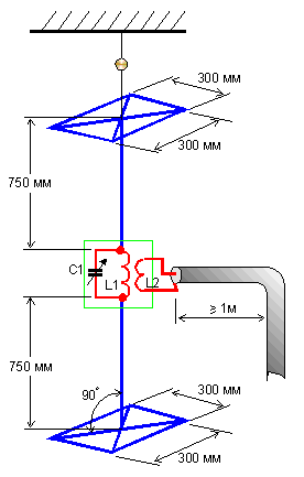

На зиму разобрал и теперь хочу попробовать другую антенну, в этот раз более компактную (А то ругают соседи, мол облучаю их), найденную в интернете.
Для дела купил кабель с сечением 2.5, и нарезал его. Соединять в точках думаю пайкой на текстолит, тут всё просто и будет надежно А вот центральная часть у меня вызывает вопросы.
Соответственно усилие там будет, если не сильное, то среднее. Каким макаром сделать этот элемент?
Есть идея, сделать опять из текстолита, то есть диполь подпаивается к краям и зажимается стяжками, далее отдельно висит катушка и КПЕ, текстолит под ними без меди, и на нём же сделать разъем под кабель BNC.
Вот нарисовал.
Катушку же не обязательно брать керамическую, 8мм найду или выточу. КПЕ от радио, сверху одеть пластиковый бокс, что бы не испортилось раньше времени.
Где брать этот керамический каркас - непонятно. Как к нему крепить части диполя тоже непонятно. Ведь что бы антенна нормально висела, её необходимо закрепить и сверху, и снизу, натянув, тем самым защитив от болтанки на ветру.Антенна представляет собой вертикальный диполь с емкостными нагрузками на концах. Плечи диполя и емкостные нагрузки выполнены из медного провода или прутка диаметром 2,5... 5,0 мм. Соединение плеч диполя и емкостных нагрузок выполнено при помощи пайки.
Связь между катушками L1 и L2 — индуктивная. Конструктивно катушка L2 находится в средней части катушки L1. Витки катушки L2 расположены между витками L1. L1 и L2 намотаны на керамическом каркасе диаметром 8 мм. L1 содержит 15 витков провода ПЭЛ-0,8. Шаг намотки катушки L1 — 1мм. L2 содержит 3 витка провода ПЭЛ-0,8. В качестве С1 применен КПЕ емкостью 12...150пф.
Вот нарисовал.
