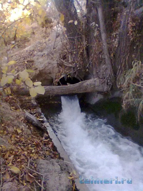

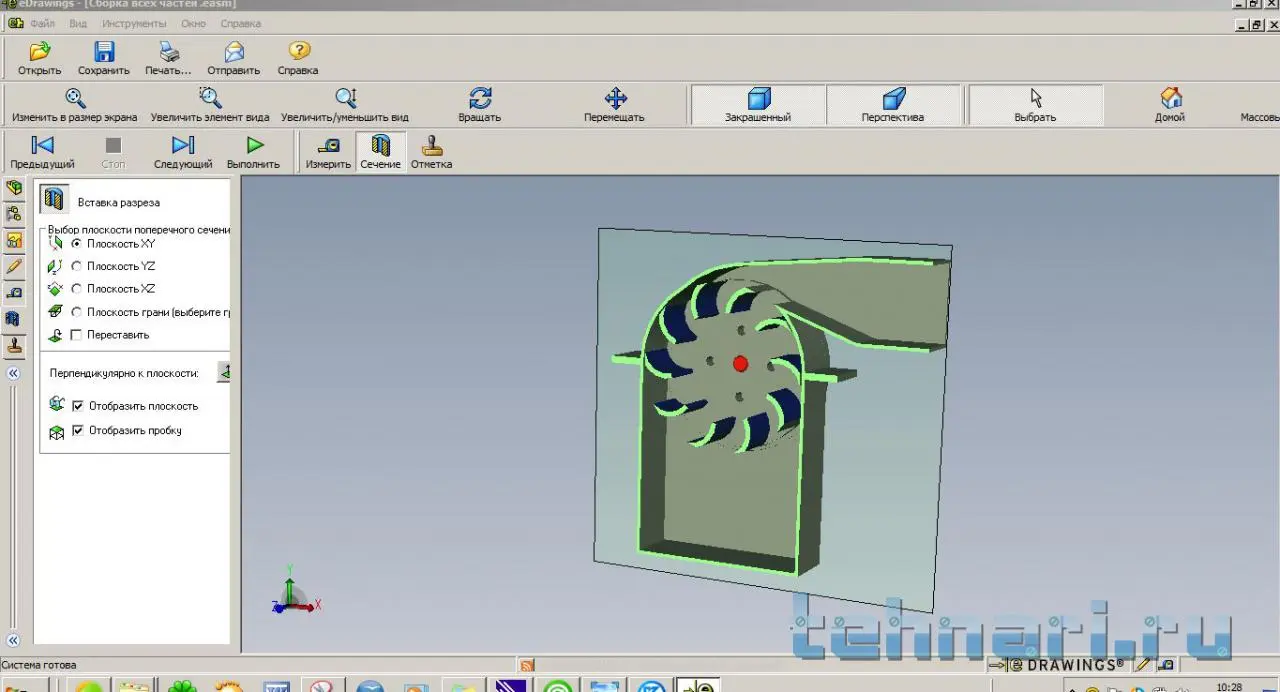

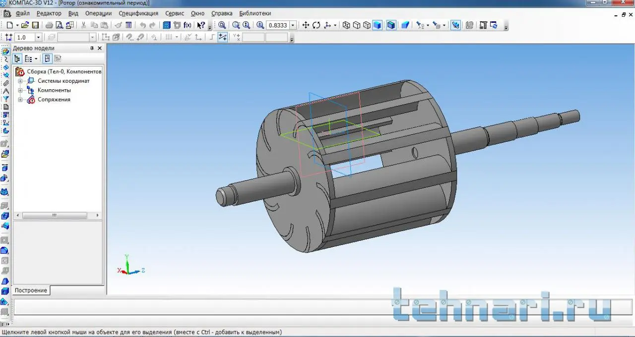

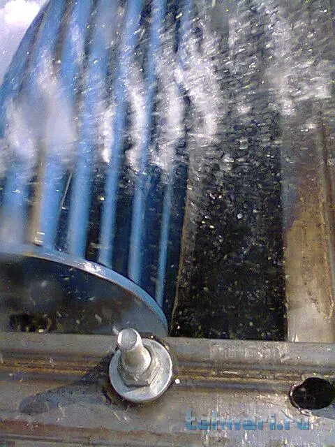

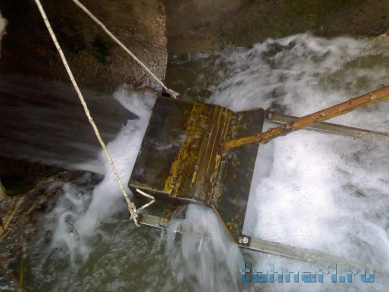

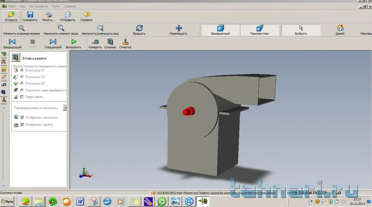

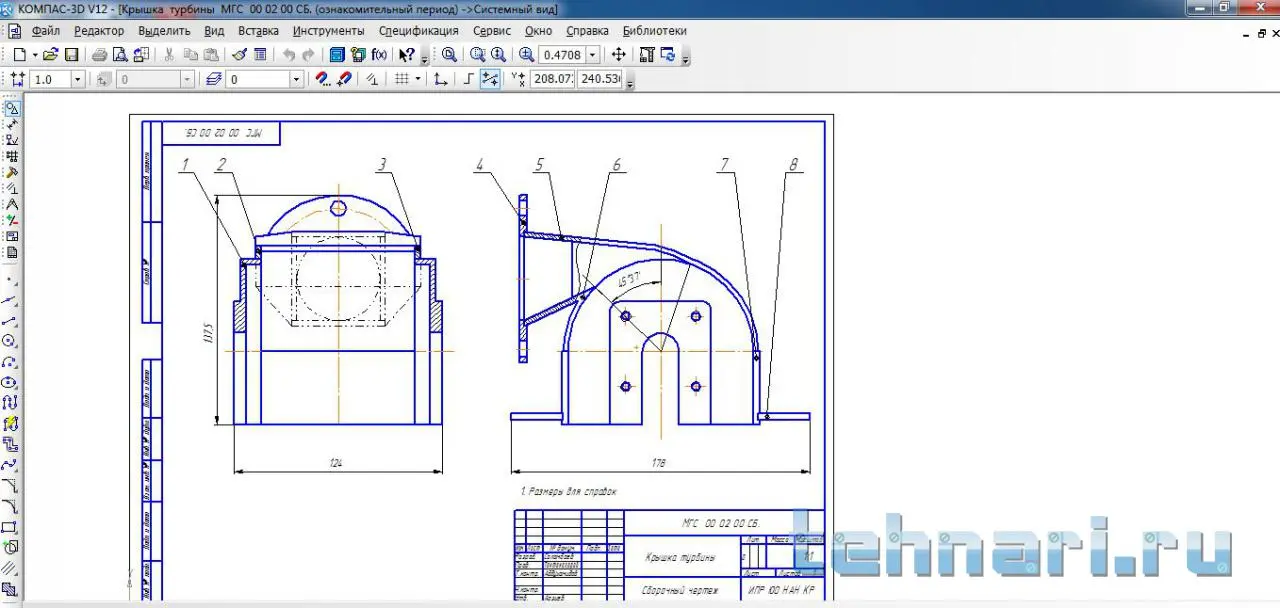

Привет всем! Я ищу человека, который разбирается в электронике и поможет мне либо собрать, либо найти заводские регуляторы напряжения для микро ГЭС. В качестве турбины используется так называемая поперечно струйная турбина Мишеля Банки (Турбина Банки). А как генератор хочу поставить трехфазный асинхронный двигатель. Максимальная расчетная мощность всей установки, 1 кВт. Нужно, чтобы электроника регулировала и частоту, и напряжение в пределах нормы.
Я в электронике плохо разбираюсь, занимаюсь самообразованием, когда есть свободное время, и кое как с расчетами турбины, как мне кажется, разобрался, есть литература (ключ к расчетам: закон сохранение импульса, и элементы высшей математики).
после испытание многое пересмотрел, и есть оригинальные чертежи, по котором собираюсь дать заказ на завод ( сходил, первые переговоры обнадеживают).
После двадцати сообщений выложу ссылку на видео испытание самой турбины , так сказать, посмотрел, как будет вращаться турбина :beseda:

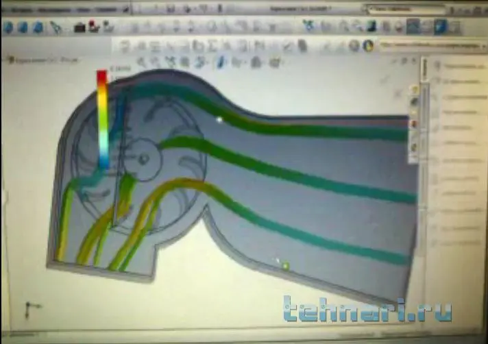

если что, можете писать и в почту. Если кто то всерьез воспримет мои начинание, быть может, речь может пойти и об скромной оплате :tehnari_ru_837: , так как при "проектировании" пришлось с нуля научиться пользоваться программой 3d моделирования SolidWorks ( для анализа гидропотока), и всем известной программой kompas 3d, провести довольно обширный "литературный поиск" на тему "Гидротурбины", то я уже на принцип хочу построить эту штуку, хотя кто знает что будет завтра...
На все это "Хобби" ушло два года.

здравствуйте. можно вам вопрос задать немного не по вашей теме не по регулятору напряжения. ваша вот данная вся конструкция вашей микро_гэс каких размеров в ширину длину и высоту. и другой вопрос. данная труба у вас круглогодично с водяным потоком. вы и зимой планируете использовать свою турбинку. и гут хорошая ваша идея
Диаметр турбины - 100 мм, ширина 100 мм, диаметр подводящей воду трубы - 50 мм, расход воды 30-35 л/сек. Габариты "турбинного агрегата" 124*178 мм^2. вся установка напорная. В зависимости от используемого генератора и мощности гидропотока, "Эффектривного числа" оборотов напор может составить от трех до 5-6 м. такие маленькие размеры обусловлены чисто из экономических соображений - если что то не так выйдет, то исправить дело недорогое. я делал и делаю эту установку, говоря языком литературы по гидротурбинам, "для натурных испытаний". То есть, потом после доработки установку с большой уверенностью можно будет увеличить в размерах многократно. Да и зимой хочу посмотреть, что за процесс пойдет под низкой температурой. но до этого нужно найти регулятор напряжение. У меня и по этой тематике и литература, и схемы есть, но электроника для меня пока трудное дело, чем законы механики и гидравлики. Если есть любые предложение, жду ответа от любого, кому интересно мои скромные начинания:tehnari_ru_837: .
