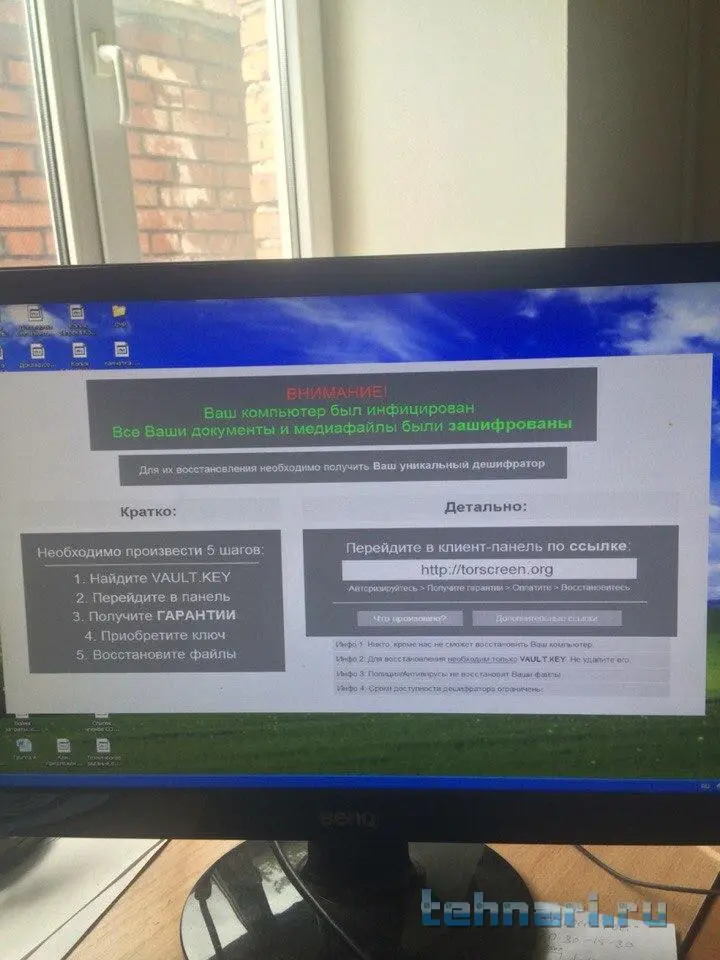

Появился баннер вирус, помогите исправить
логи uVS прикреплены

Какой-нибудь один зашифрованый файл скиньте мне в Л.С.
Гризлик,
это заставка после шифрования текущим вариантом Vault
текущий вариант не имеет расшифровки в вирлабах, только за выкуп ключа у мошенников.
банер можно удалить, это файл VAULT.hta в папке автозагрузки, а вот файлы восстановить получится только если есть архивные копии.
C:\DOCUMENTS AND SETTINGS\V.LESNIKOV\ГЛАВНОЕ МЕНЮ\ПРОГРАММЫ\АВТОЗАГРУЗКА\VAULT.HTA
Гризлик,
то есть, если нет копий файлы будут утеряны все?

Закройте все браузеры. Запустите UVS под текущим пользователем. В меню: Скрипты---Выполнить из буфера обмена. После перезагрузки выполните сканирование Malwarebytes и выложите полученый лог
П.С. Расшифровать файлы не получиться. Если только как написано выше попробывать востоновить. Здесь почитайте
угу, кроме шифрования еще и удаляет теневые копии (сейчас уже большинство шифраторов это делают) + ко всему может еще и пароли, сохраненные в браузерах найти и выслать в почту.
