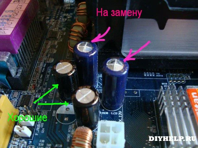

Звоните чипсет на короткое, проверяйте электролиты.

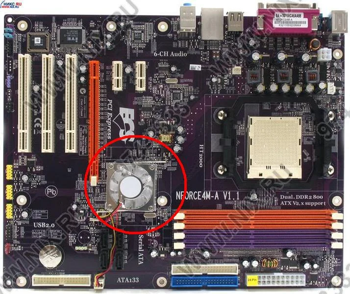

А если подробнее про электролиты, чипсеты, я как-то далёк от этого... Маленький кулер стоит на чипсете в этой материнке?

Проверьте конденсаторы на плате, ищите вздувшиеся.
Да, именно так. Проверьте, работает ли вентилятор, замените термопасту.
