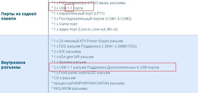

Здарова друзья!
Подскажите пожалуйста, как можно узнать на какой скорости (1.1 или 2.0)
работают передние усб порты на этой материнке. Я имею ввиду те порты,
к которым подключается встроенный в корпус компа кардридер.
Задние порты 2.0 а передние не знаю.
эта ?
ECS Web Site
а с чего ты взял, что у тебя юсби 2?
и там и там юсби..1.1
