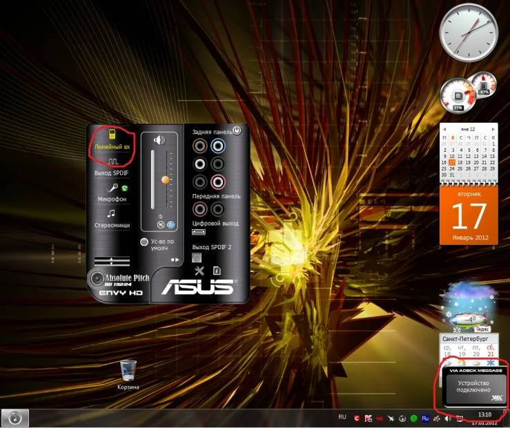

Всем доброго времени суток!
В моем ПК стоит мат. плата Asus M4A 785G-HTPC, на ее борту стоит встроенный звук от VIA. И вот такое дело...в общем он стал пропадать на секунду, потом появляться обратно, и так почти постоянно. Когда я слушаю музыку через усилитель, это незаметно, т.к. звук на него идет с RCA на плате, а вот когда подключаю наушники такая дребедень.
При этом хоть шевели разъем, хоть нет - бесполезно.
Когда нету звука, плеер(AIMP 3) подвисает. Пожалуй все, что имеем. Что делать, как чинить?

Я заметил, всегда, когда проц нагружается чем-то, у VIA HD Audio Deck выскакивает вот такое окошко(снизу), то подключено, то отключено, и основным устройством становятся то динамики, то лин. вых.
    79.9 KB · Просмотры: 1,845
Если я правильно понимаю, то программа VIA HD Audio Deck идет прицепом к драйверу звукового устройства на материнке. Попробуй вообще удалить эту приблуду.
Я пробовал ее отключать - тоже самое. Сейчас удалю.
UPD: Удалил, система оставила свои драйвера.
Еще что-то с видео - экран мигнул, и все стало чуть смазанным.
Перезагрузи, проверь звук еще раз. У тебя Win7? Автопоиском попробуй драйвер поставить, из системы.
Как не странно, звук пропадать перестал :) Спасибо!
Да не за что :) Объяснение вижу в кривой работе фирменной утилиты, либо в ее неполной совместимости с ОС, прикладным ПО, или железом.

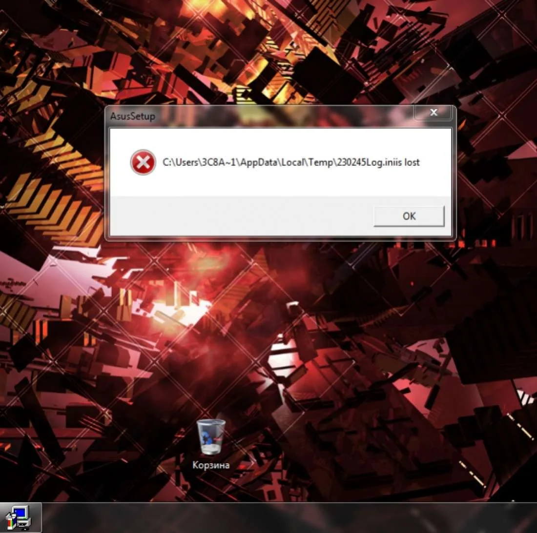

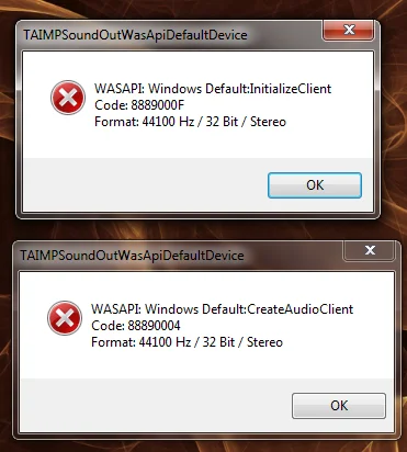

Мда.....После очередного запуска игры, звук пропал, плеер выдал ошибку(вложение), и все. в устройствах звука только цифровое аудио. Хот ты обподключайся! И на переднюю панель, и куда хочешь. перезагрузка не помогает. Я пошел стреляться! :) (за новой аудиокартой может сходить...?)

В Диспетчере устройств щелкни пкм по звуковому устройству и выбери Обновить драйверы - Автоматический поиск. Перезагрузись.
К сожалению тоже самое.
А теперь он взял и сам появился. пока в интернете сидел..... Я вообще в шоке :)
