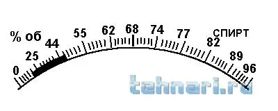

Если для самогоноварения, то надо контролировать параметры: выход продукта, концентрацию. И все это- температура по 2 точкам температуры : температура низа колонки, и верха и скорости выхода продукта. Тут много электроники не надо. Достаточно 2 термометра, можно и стеклянные, тогда можно обойтись без электроники, а расход, по струе выхода готовой продукции опытный самогонщик скажет с точностью до грамма скорость гонки (в литрах в час) в данный момент.
Температура верха колонки говорит о концентрации готового продукта, низа колонки – концентрации спирта в браге в данный момент, т.к. эти точки соответствуют по температуре точке кипения. Если использовать электронный термометр, то выход можно отградуировать в градусах, правда шкала получается не равномерная, но все равно удобно. Вот пример:
Кстати, первую и последнюю порцию надо отобрать, первую использовать, как технический спирт, я в ней растворяю канифоль и промываю платы, а последнюю порцию отправить на следующую перегону.
Нормы - 100мл первой на 3л готовой продукции, и 300-600мл на 3 л готовой продукции последней (кислушки) порции. Кислушка у меня отмечена черным сегментом.
