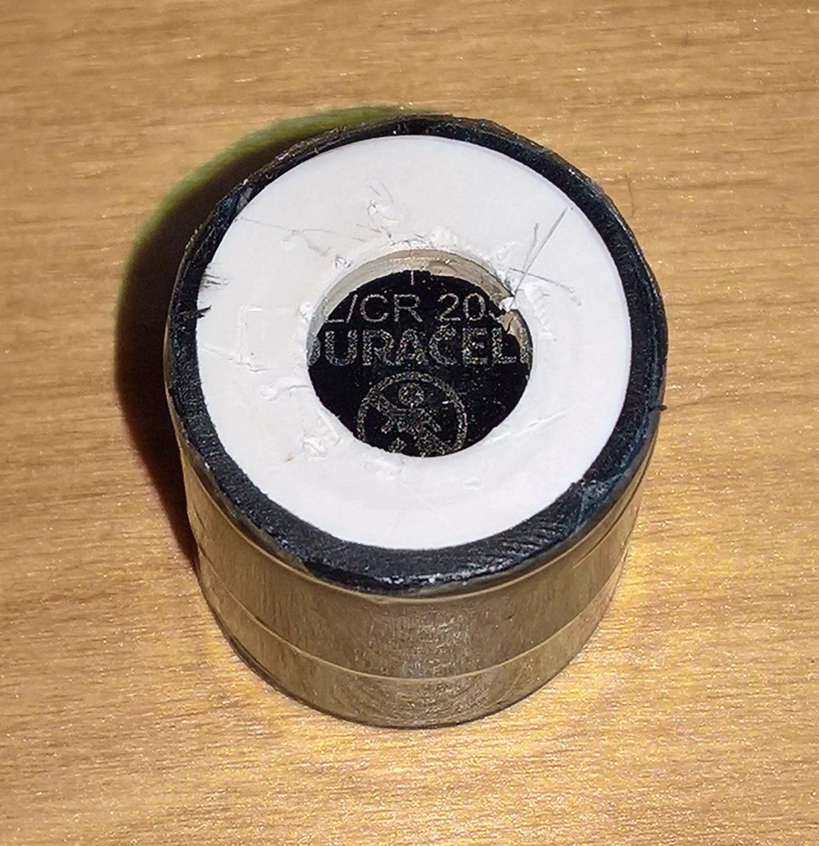

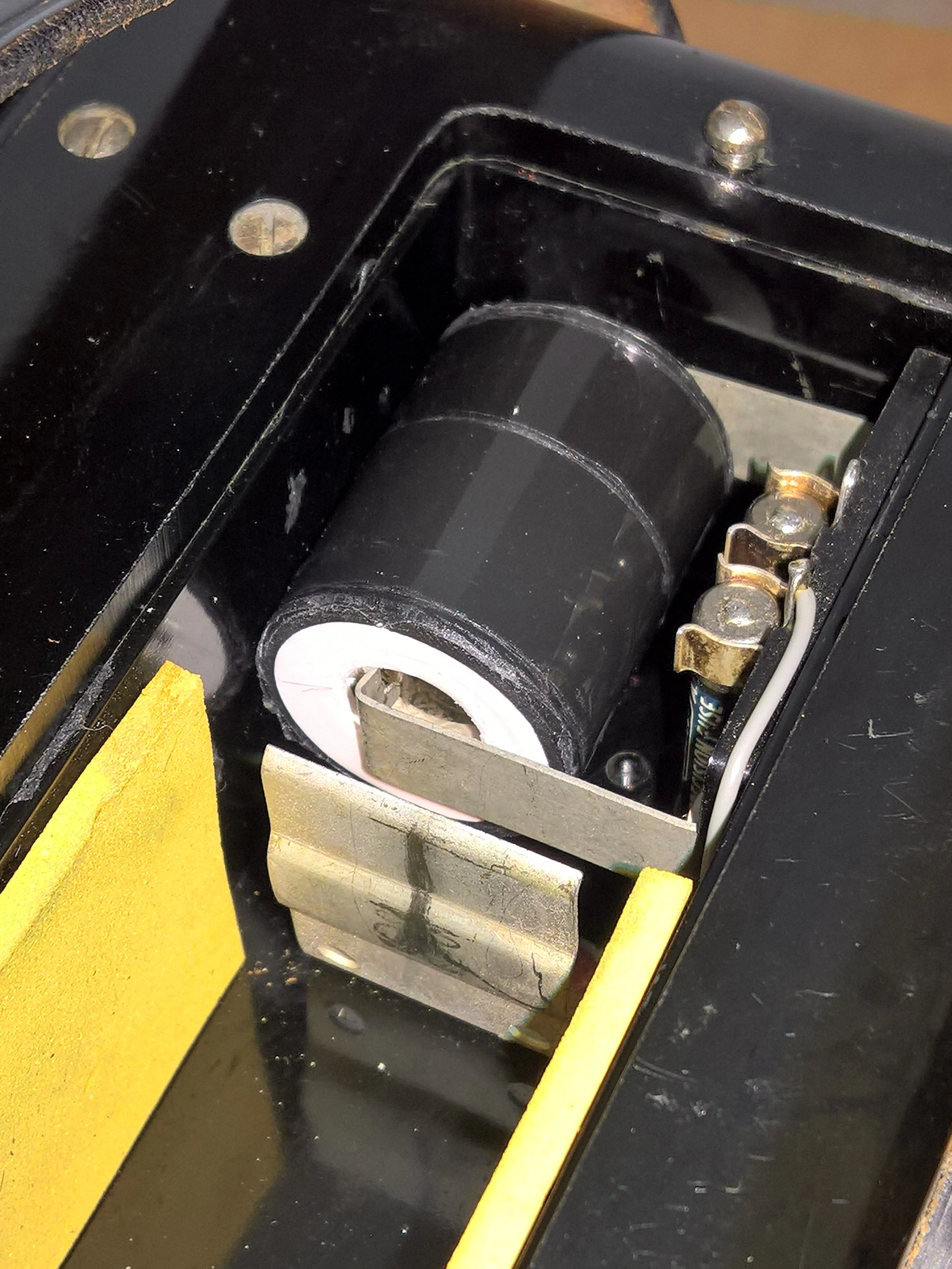

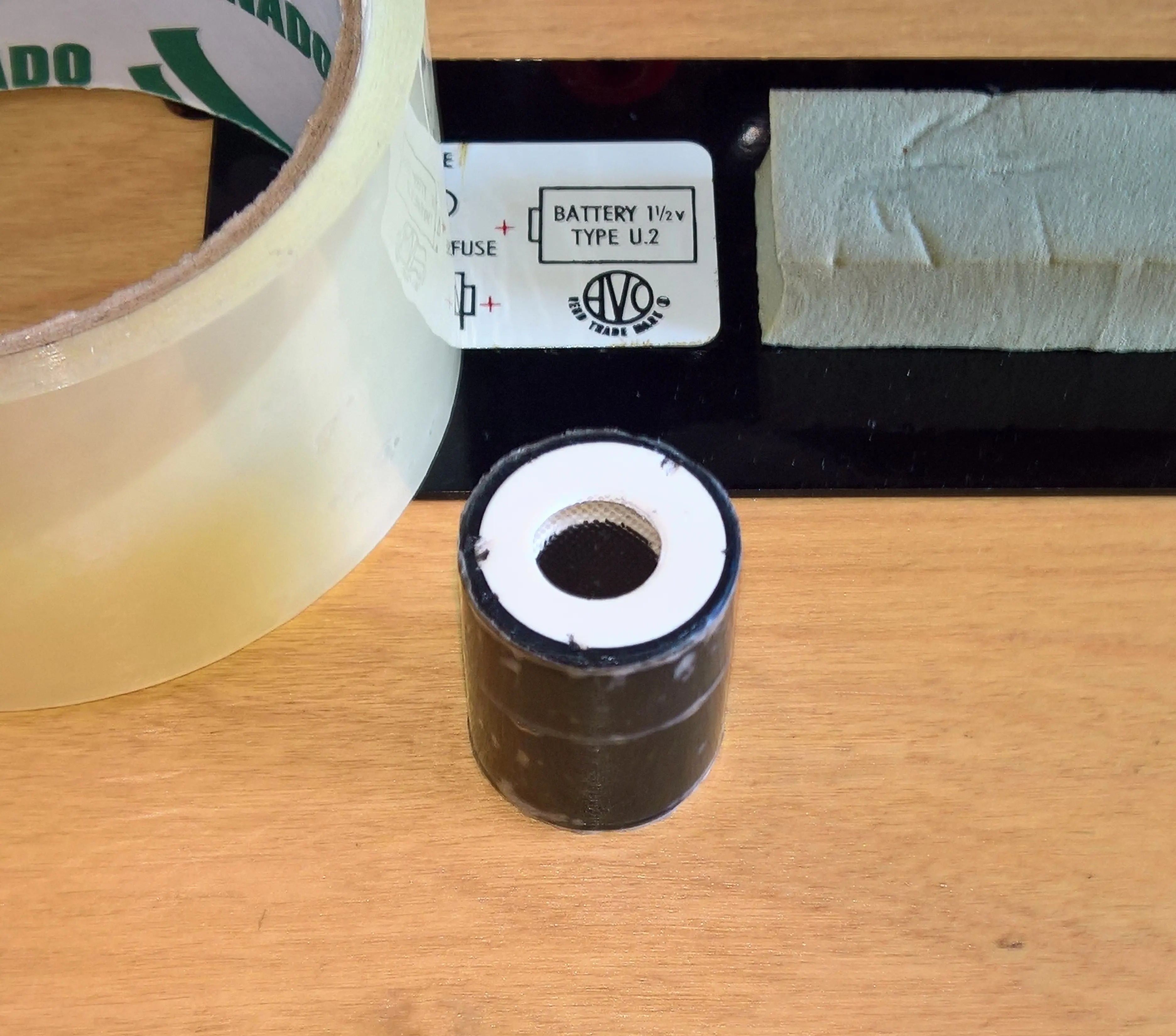

Здравствуйте.

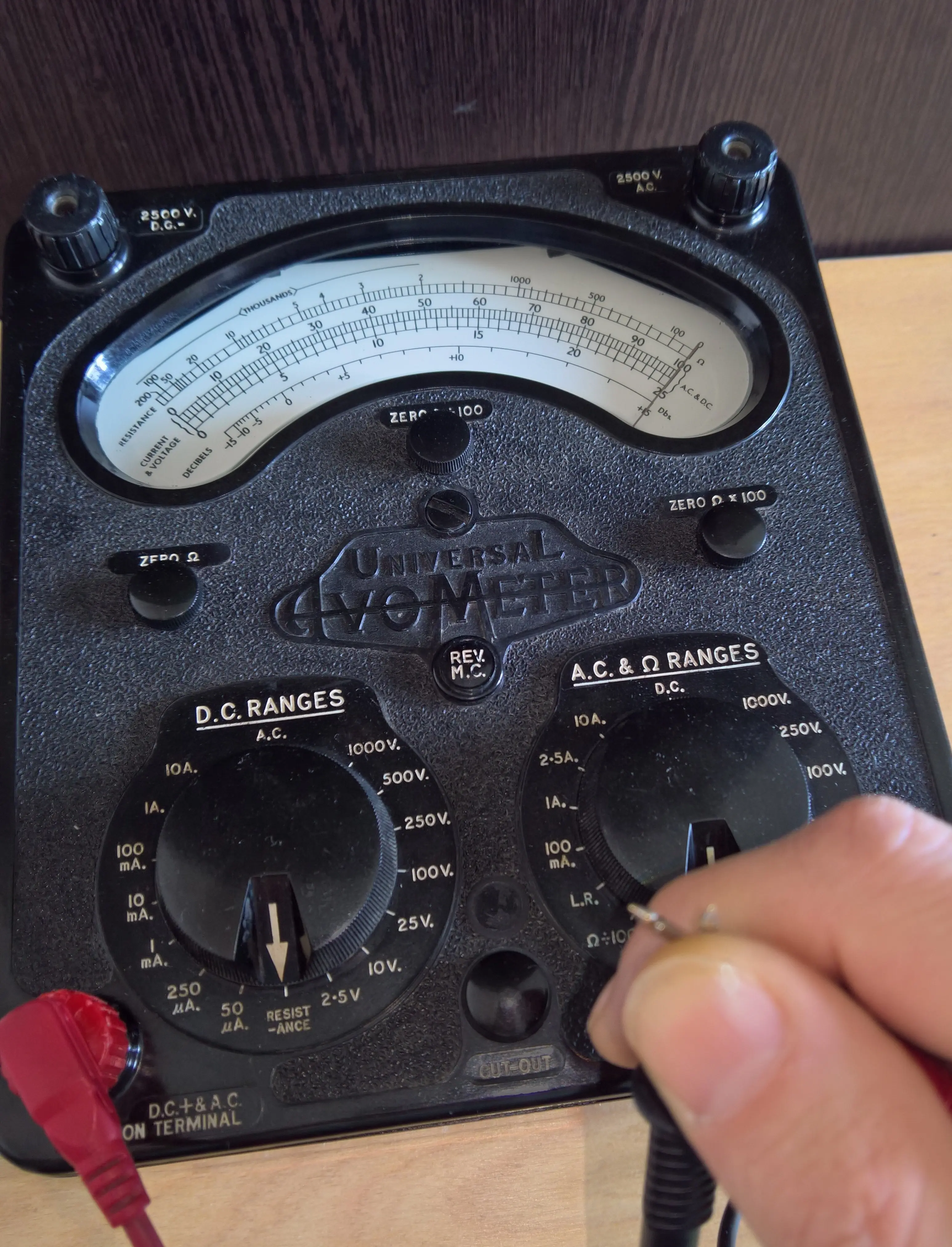

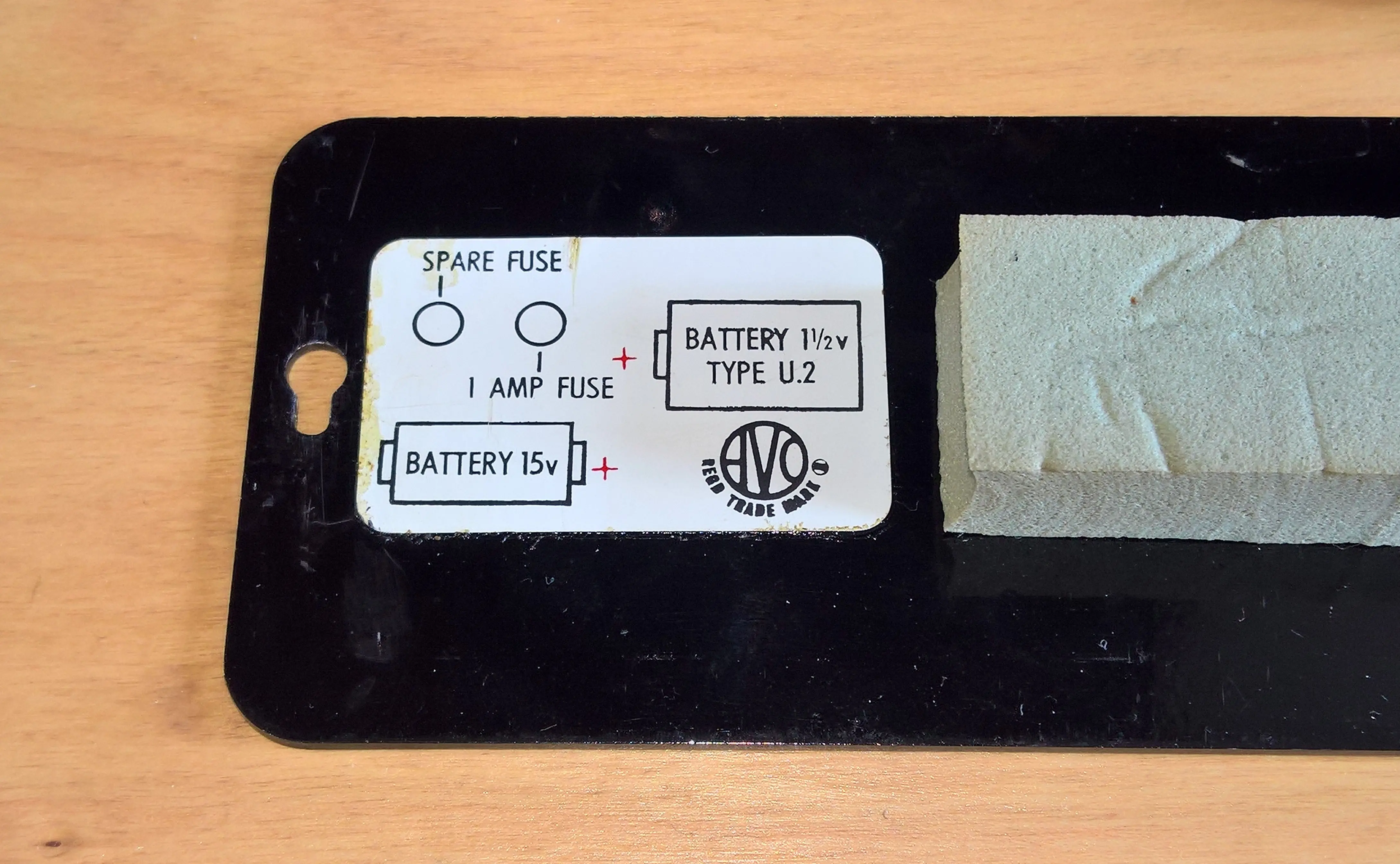

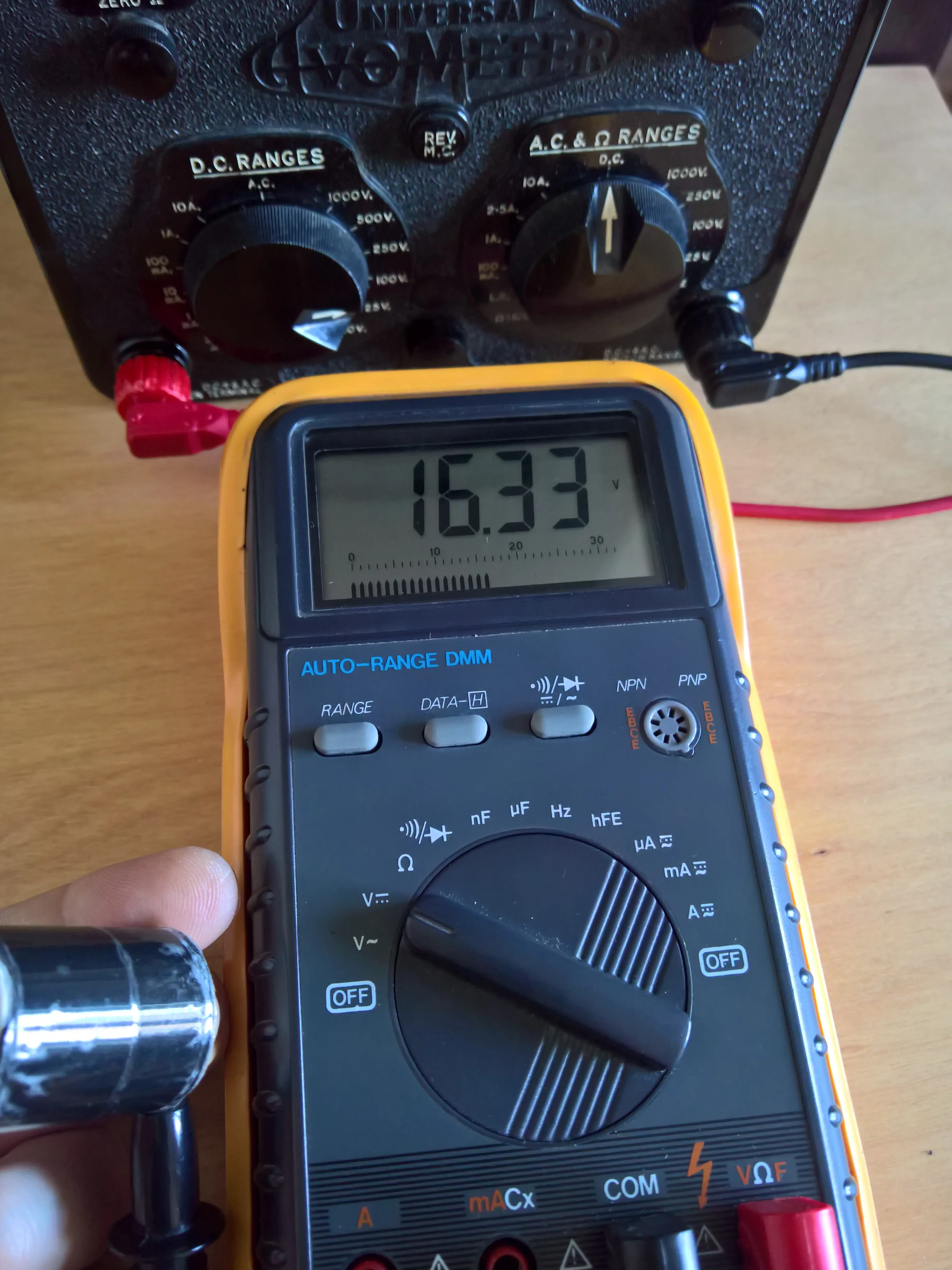

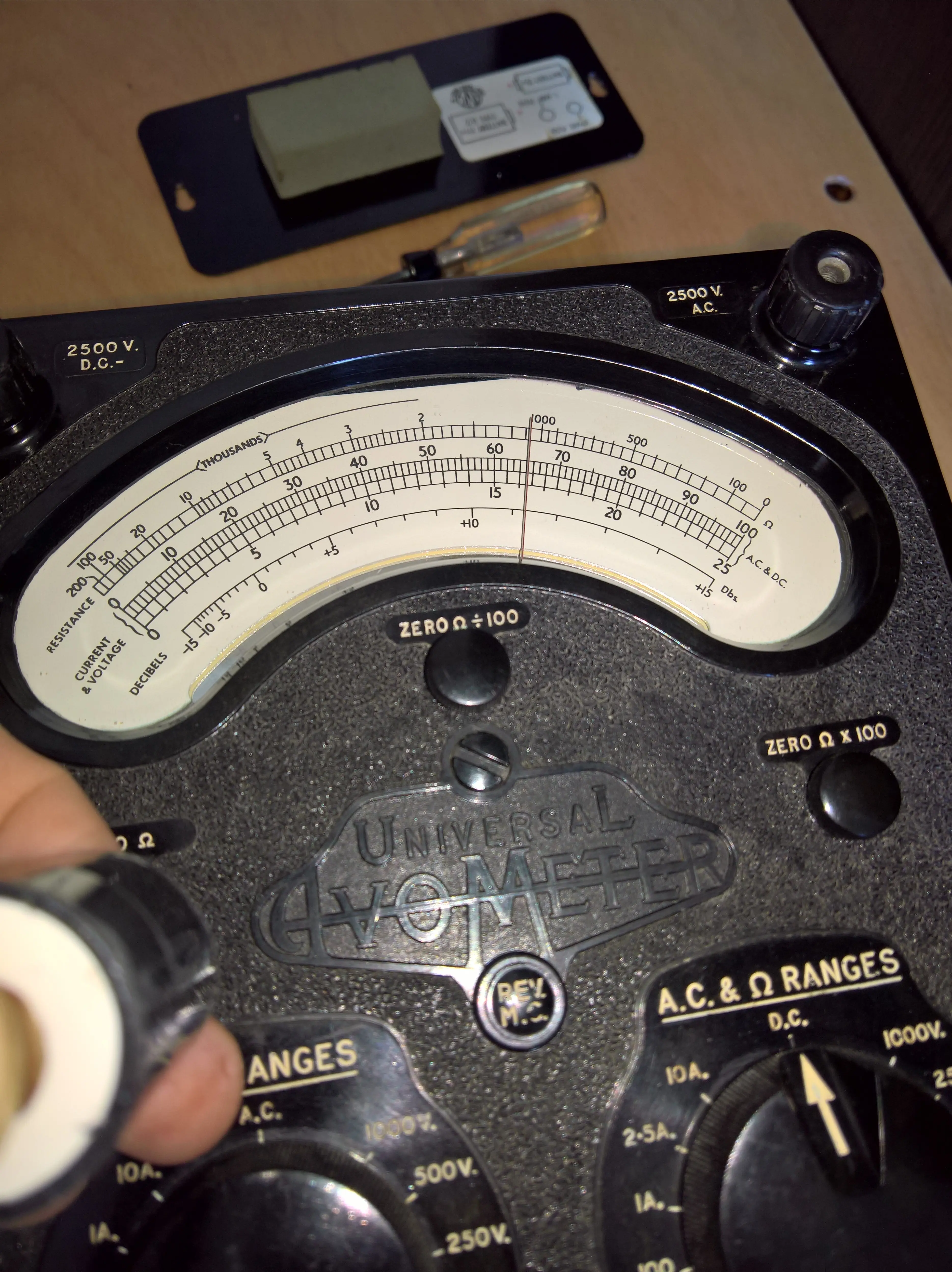

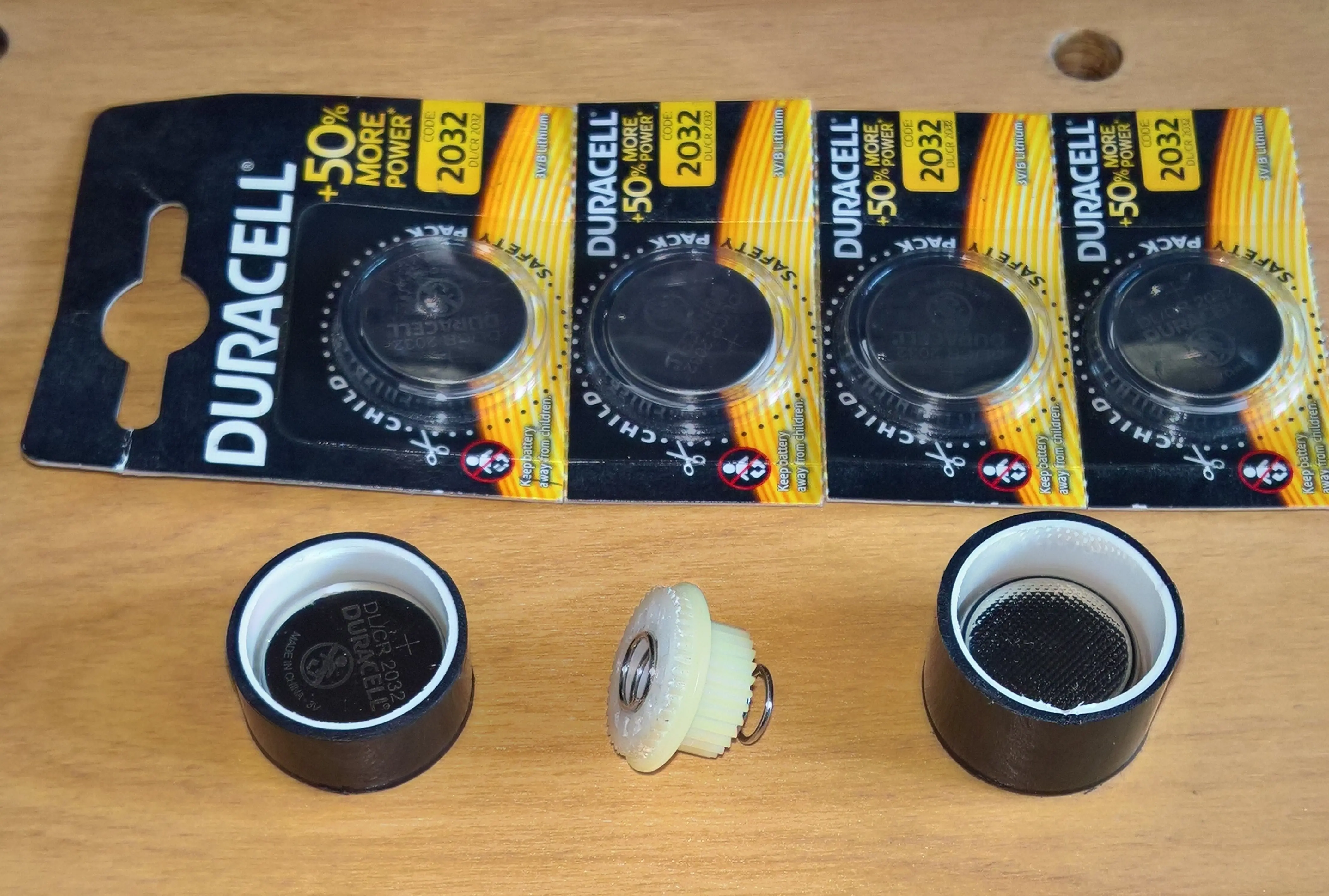

В приборе, для измерения сопротивления на пределе 20 мОм, используется батарейка BLR121 15V. У нас такие батарейки не применяются, за бугром найти можно, но покупать у них муторно, долго и дорого. Спасибо [FONT=&quot]Крису Джонсу[/FONT] за идею использовать таблетки CR2032 в корпусе из подручных материалов.

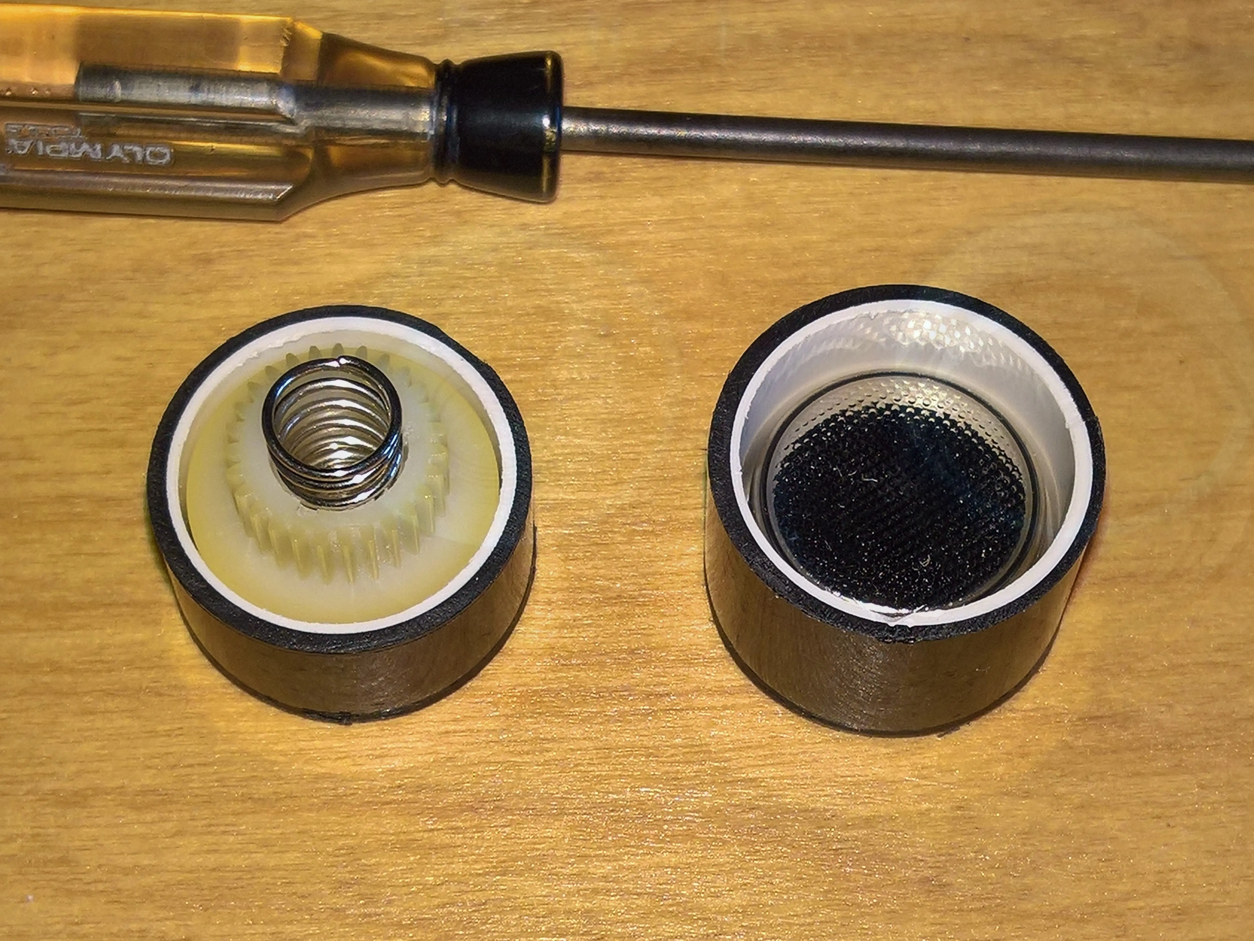

Пара блистеров с батарейками CR2032 у меня были в наличии, использовал два контейнера из под тестовых полосок глюкометра, шкив от ременной передачи и подходящую пружину. Отрезал лишнее, сделал отверстия, части корпуса батарейки соединены при помощи скотча.
Для использования пределов 2 кОм и 200 кОм требуется батарейка U2 (D, MN1300, 373, LR20, R20, 13A, 13D), её без проблем можно купить в любом магазине или вытащить из фонаря.
