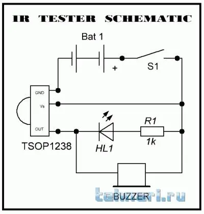

    7.9 KB · Просмотры: 34
Потому, как проверка телефоном, это фигня.
Серега, вот тут не согласен, проверка пультом идентична проверки твоей схемой. Кстати попадалась один раз неисправность- светодиод мигает на всех кнопках, а пульт ничего не перключает(сбилась кодировка в м/с.
