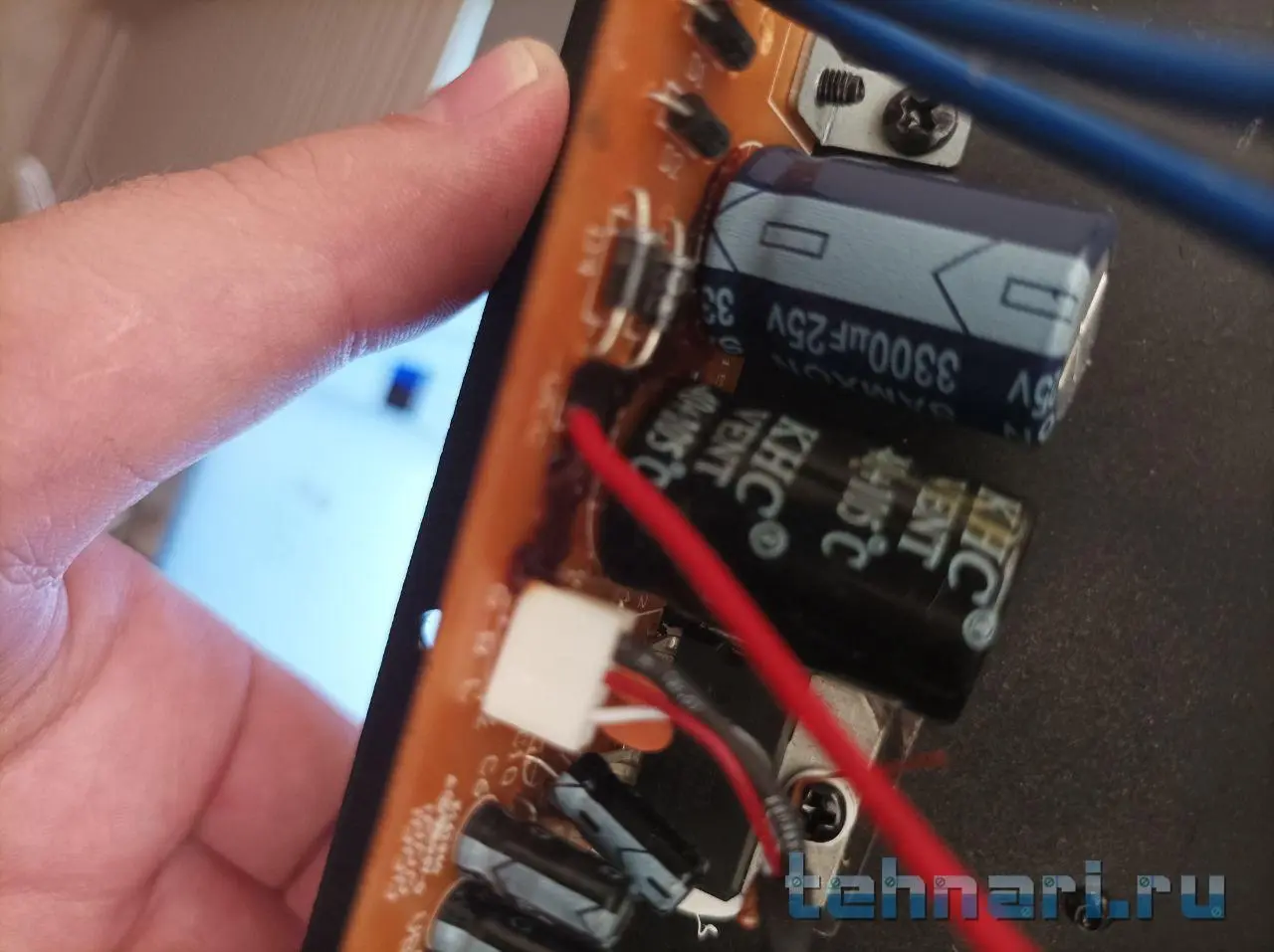

Выясняю выкручиванием баланса. Да даже и без этого кажется, что левый громче/четче играет, а оказывается это из за САБЖа.
Менял один кондер(синий на фото). Может ли быть связано с этим? Если да, то значит ли это что новый кондер худшего качества или наоборот старый(второй) тоже надо поменять ибо помирает?
Кроме того, протечку старого кондера не устранял, может с этим связано?
Уточнение: басы в левом есть, но будто ощутимо слабее. Так же с ВЧ в правом.
Напряжения питания по плечам проверил? Какие?
