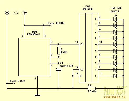

Беглый светодиодный огонь
Всем привет вот решил сделать такую вот штуковину, но прежде хочу узнать делал ли кто такое рание, как она вам и будет ли достаточно яркости светодиодов, или же лучше поискать другие варианты?
    12.5 KB · Просмотры: 2,675
Вот краткое описание:В этой схеме огонек будет бежать по 10 светодиодам. Используется две микросхемы.
Первая - КР1006ВИ1 играет роль задающего генератора и генерит импульсы с частотой, которая зависит от величины резистора R1 и конденсатора C1. Частоту можно посчитать по формуле
и при указанных на схеме номиналах равна 15 Герцам.
С выхода 3 DD1 импульсы поступают на вход десятичного счетчика DD2, в роли которого выступает К561ИЕ8. С каждым импульсом, счетчик увеличивает свое состояние на 1 и переключает соответствующие выходы. Ну а светодиодам ничего не остается делать, как только включаться и выключаться в зависимости от состояния того или иного выхода.
Все правильно сказал, только надо до конца К561ИЕ8, это не просто десятичный
счетчик, а десятичный счетчик-делитель, это разница, а остальное все норм
объяснил, это плюс !!!
Я пошел на весы ... :)
еще хочу как обеспечить необходимое питание схемы, если имеющийся БП имеет имеет парраметры: 10V, 1,2A ?
лично у меня схема и от 12ти работала :tehnari_ru_325:
Друзья, может кто-нибуть все-таки подскажет ответ на вопрос по поводу питания, а то пока на ум приходит только такой вариант схемы Простой реобасс. (Технологии)
Предельное напряжение питания для КМОП 561 серии - 15 вольт.
Так что все заработает без проблем.
Обе они основаны на интегральных стабилизаторах 142 серии и очень просты в изготовлении. В первой схеме используется стабилизатор КР142ЕН12А, это регулируемый стабилизатор напряжения от 1.5 до 45 вольт.
В описании реобасса ясно написано работает на входе до 45V.
Но для Фана надо всего 12V, отсюда на вход надо 15V и выше ... :)
561 серия в обще работает от 3 до 15V, с малым током потребления ... :)
и вот еще вопрос, какими будут выходные величины со десятичный счетчика-делителя с моим БП?
Выходные напряжения? Практически - равные напряжению питания.
Так в таком случаи, как я понимаю нужно и светодиоды подбирать соответствующие, либо что-то менять в схеме?

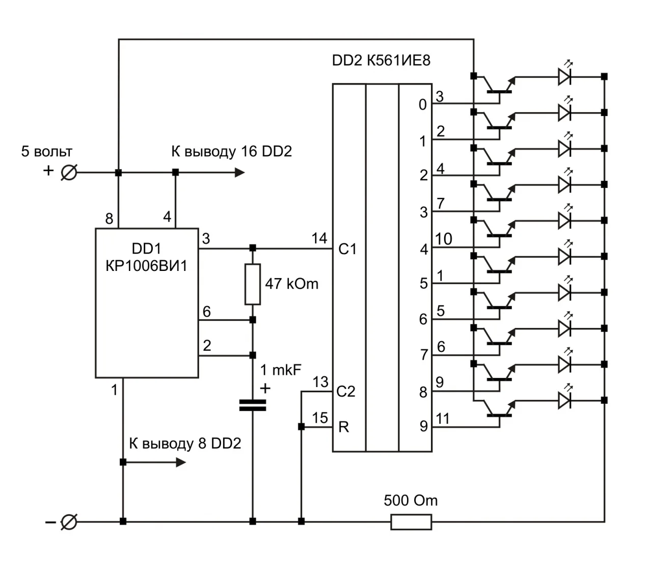

Ограничительный резистор стоит на 1.5 килоом, ток через светодиоды будет менее 10 ma - так что все будет в норме. Остается открытым вопрос по нагрузочной способности выходов микросхемы - возможно, имеет смысл установить транзисторные ключи.
Вы это имеете в виду?
    35.8 KB · Просмотры: 1,821
спасибо вам большое за терпение :tehnari_ru_860: и еще один вопрос можно ли в последей схеме использовать сверхъяркие светодиоды на 3 в. подойдет ли резистор на выходе на 500 ом? на вход так же даем 10в.
Да, но только с транзисторами.
