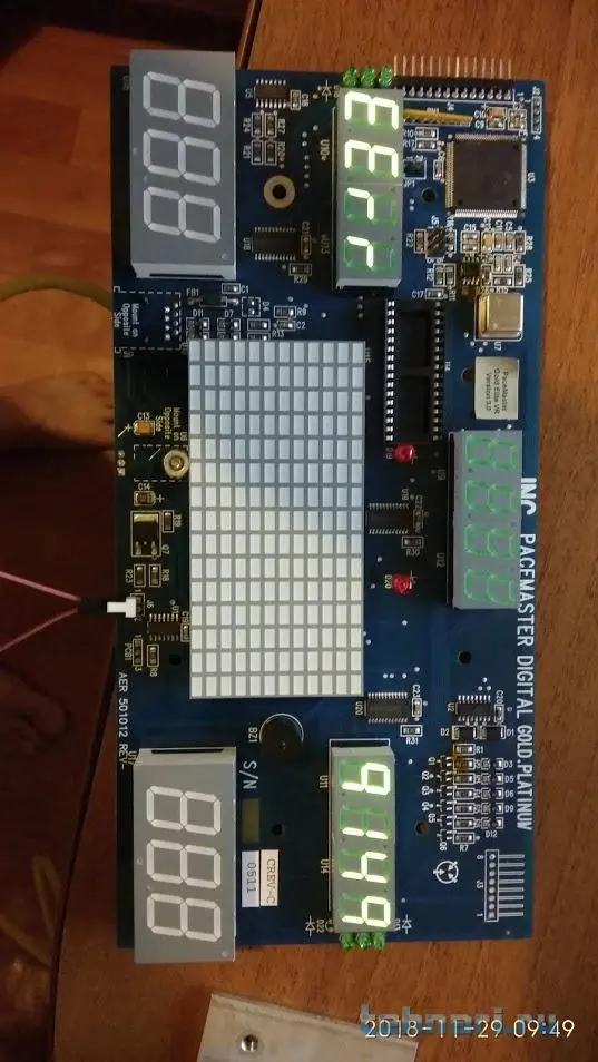

Здравствуйте. Беговая дорожка PaceMaster Gold. Появилась ошибка EErr 9149, но когда удерживаю кнопку "вниз" или "минус", то высвечивает Err 149. Такая ошибка есть в инструкции, пишут что была нажата кнопка при включении дорожки, но при включении ничего не было нажато. Отключил клавиатуру от платы, грешил на залипшую мембрану кнопки, результат тот же. Напряжение на стабилизатор приходит 6 с лишним вольт, после стабилизатора 5 вольт. Может кто сталкивался с подобным. Помогите пожалуйста. Заранее спасибо.
