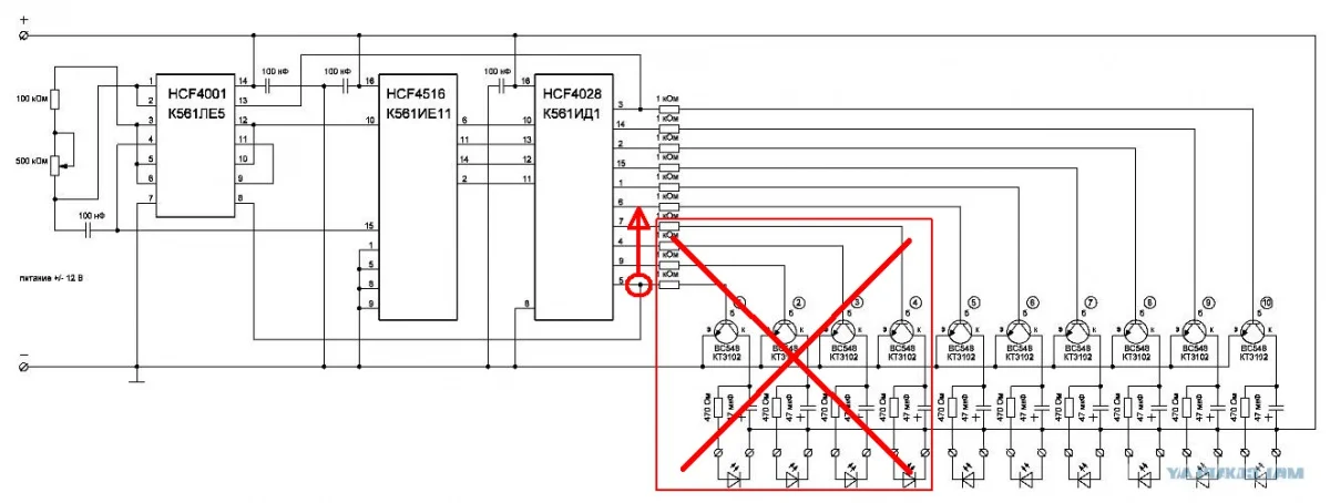

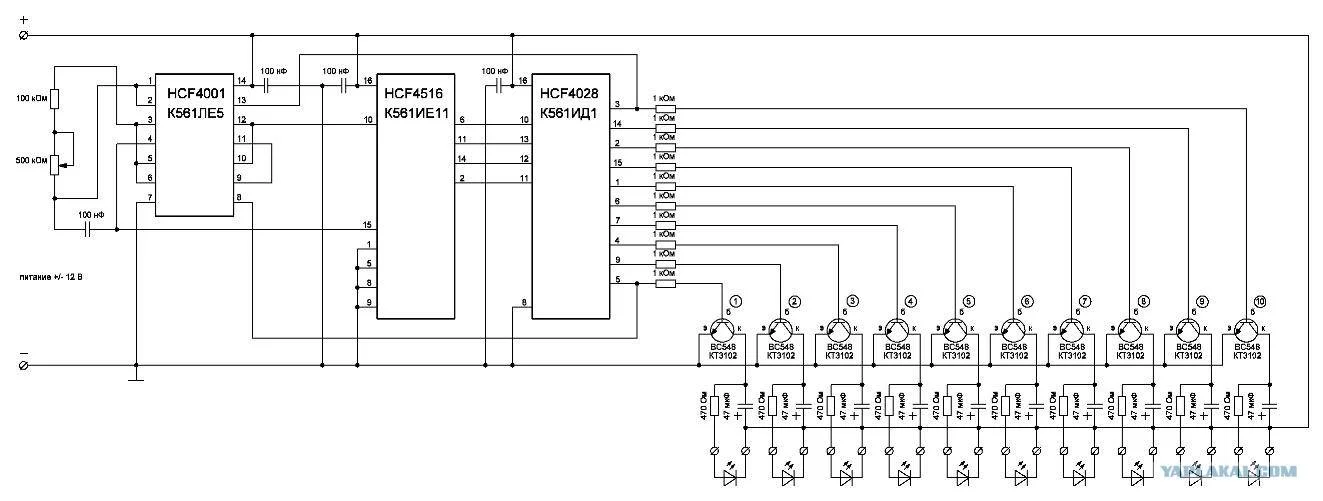

Доброй ночи! Задумал сделать (ну просто ооочень хочется) бегущий огонь, как у автомобиля Kit из Knight Rider. Наткнулся на такую схему
Вопрос - надо ли ее прошивать, или она будет работать стабильно, и как надо, сразу после сборки? Вопрос глупый, понимаю. Но только только начинаю постигать электронику на другом уровне. Заранее спасибо, и извините, что тревожу)
Нет, не надо.
1) Смущает отсутствие сброса счётчика (ИЕ11) при включении, но это не столь важно, как:
2)Сейчас прикинул логику работы. Короче, будет так. По очереди зажигаются: 10,9,8,7,6,5,4,3,2,1,2,1,2,1,2,1,2,1,... Суть в том, что при зажигании последнего светика счётчик с помощью двух элементов микросхемы ЛЕ5 переключится на реверс, но, как только этот светодиод погаснет, опять перейдёт в прямой счёт. Если ошибаюсь - поправьте меня, кто не так сильно хочет спать :)
А, да, ещё: светики по этой схеме вообще светить не будут. Они вверх ногами нарисованы :D
И ещё: выдержит ли 3102 зарядный ток 47-ми микрофарадного конденсатора?
Там на двух элементах ИЛИ-НЕ собран RS-триггер. Он переключится последним импульсом, счёт пойдёт в обратном порядке и останется в этом положении до тех пор, пока счёт не дойдёт до единицы, после чего он снова переключится...
Т.е. им надо поменять полярность?
Кондер на 63 вольта будет. Думаете, есть смысл поставить транзистор более высокий по мощности?
Т.е. не будет такого ровного свечения, какого мне бы хотелось?
Просто Вы наговорили столько умных слов, что мой, только что проснувшийся мозг не сразу уваривает это)
И еще - мне надо только 6 светодиодов оставить (у KITTa их 6, а не 10), я так понимаю, нужно просто исключить 4ре светодиода из линии, допустим 9,6,7,8 ?

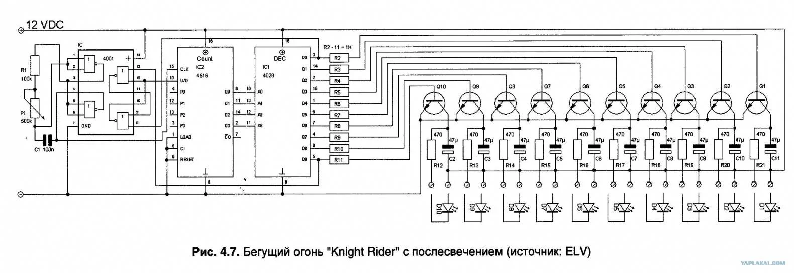

Вообще, оригинал этой схемы был воот такой
Но автор статьи собрал схему, и был недоволен тем, что она не работает. Спрошу Ваше авторитетное мнение - не накосячил ли автор чего?)
Принципиально эти схемы ничем не отличаются, кроме того, что светодиоды поставлены правильно в последней схеме, да конденсаторы блокировочные по питанию стоят в первой схеме...
Да
ещё понадобится переключить вот это соединение с вывода 5 на вывод 6:

Извините, конечно, за тупость, но я сижу сейчас как дурак, и не могу понять, как подключить к561ие11, ид1, ле5. Ну вот вообще не понимаю( Не будете ли так любезны подсказать, как они включаются в схему? А то уже весь мозг сломал, и в интернете не нашел как подключить(
На примере осминога DIP-8:
Номера подписаны на схеме рядом с выводами.
На схеме выводы микросхем сгруппированы по назначению. Так у счётчика и дешифратора слева входы, справа выходы. Причём выходы по порядку (у счётчика - двоичные 1,2,4,8, у дешифратора - десятичные 0,1,2,3,4,5,6,7,8,9). Как раз для схемы - очень удобно :)
В первой схеме есть ошибка. внимательно смотрите на оригинал и ту что в первом посте, там перепутаны соединения первой и третей микрухи 15-3
13-5 8-3 правильно
"Первая" схема - это в первом посте? Там всё правильно.
Если под "первой микрухой" подразумевается ЛЕ5, то у неё 14 лап :)
А вот у оригинала (в #6) есть косяк: 10-ый вывод ИЕ11 должен быть соединён с 9 и 11, а не с 10 и 12 выводами ЛЕ5. Либо поменять местами соединения, идущие к ногам 8 и 13 этой же МС, как это сделано в схеме из 1-ого поста. Поэтому
она не работает
В остальном схемы идентичны.
