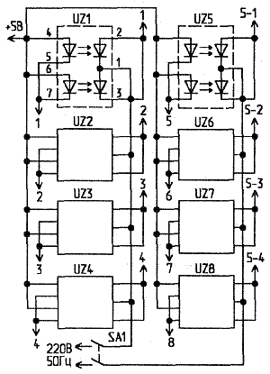

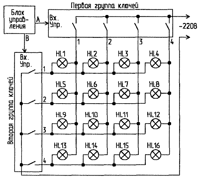

При использовании силовых модулей МТ02-25 мощность ламп, подключаемых к одному каналу, может достигать 3 кВт, а для модулей МТ0Т0-80 - до 10 кВт на канал.
    12.6 KB · Просмотры: 1,550
    16.8 KB · Просмотры: 2,684
    11.1 KB · Просмотры: 1,299
    4.1 KB · Просмотры: 689
    21.2 KB · Просмотры: 909
    5.3 KB · Просмотры: 604
    7.2 KB · Просмотры: 819

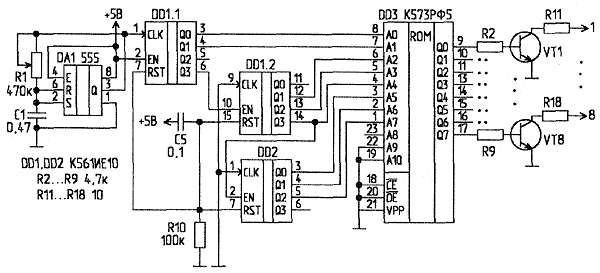

К573РФ5 ( http://www.tehnari.ru/f114/t60333/#post623875 ) тоже надо шить, это ПЗУ с УФ стиранием.
Без прошивки 8 каналов, это на микросхеме к155ИР13, но она много кушает.
Можно использовать К555ИР11А -2 штуки, кушают в 4-е раза меньше.
А выходные ключи для светодиодов не проблема, 8 штук КТ972 ... :)
Да, вот это в самый раз 10 каналов ... :)

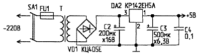

George Smith какая мошьность трансформатора,сила тока для этой схемы???
и обязательно 5вольт???и можно по 2светодиода?
