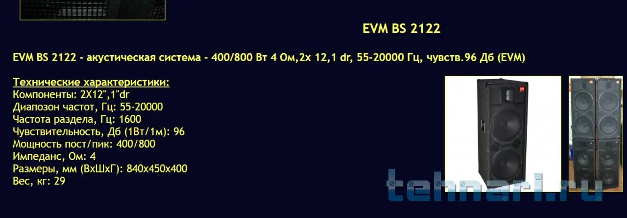

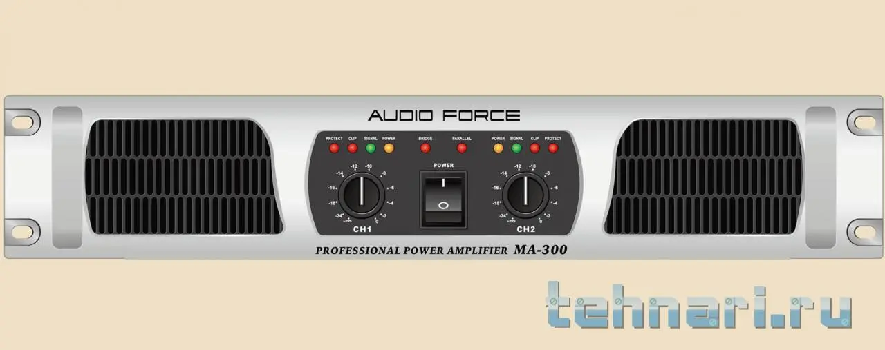

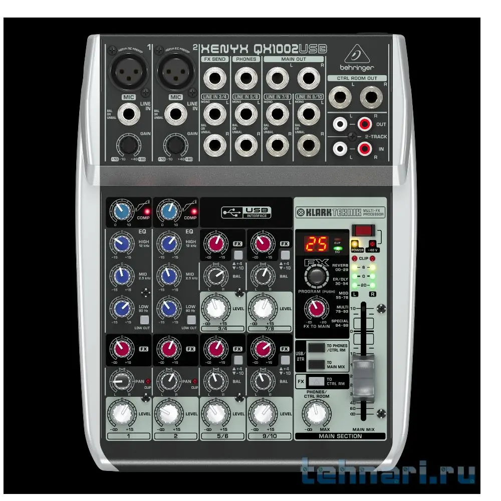

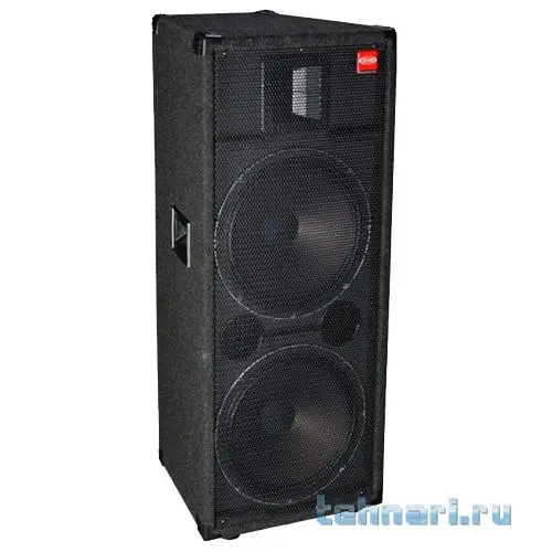

хочу купить сабвуфер Behringer B1200D-PRO Eurolive. за сумму в приделах 24000руб. у меня колонки и усилитель и микшер на фото такие. что можете сказать по этому сабу?

характеристика моих колонок

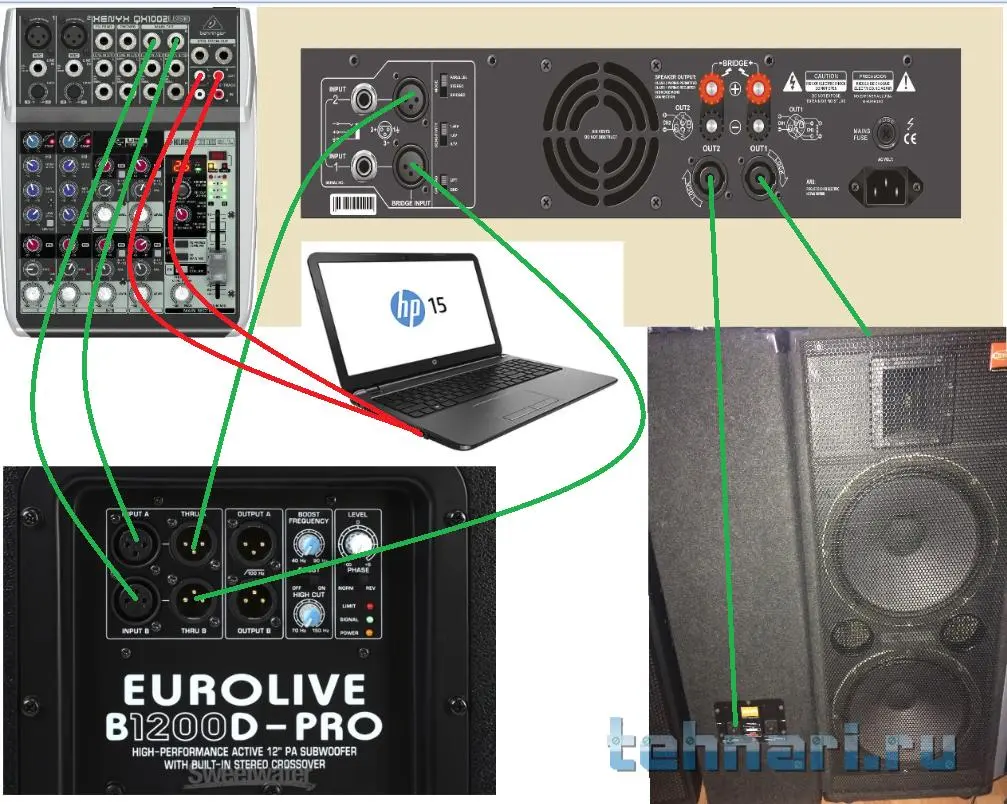

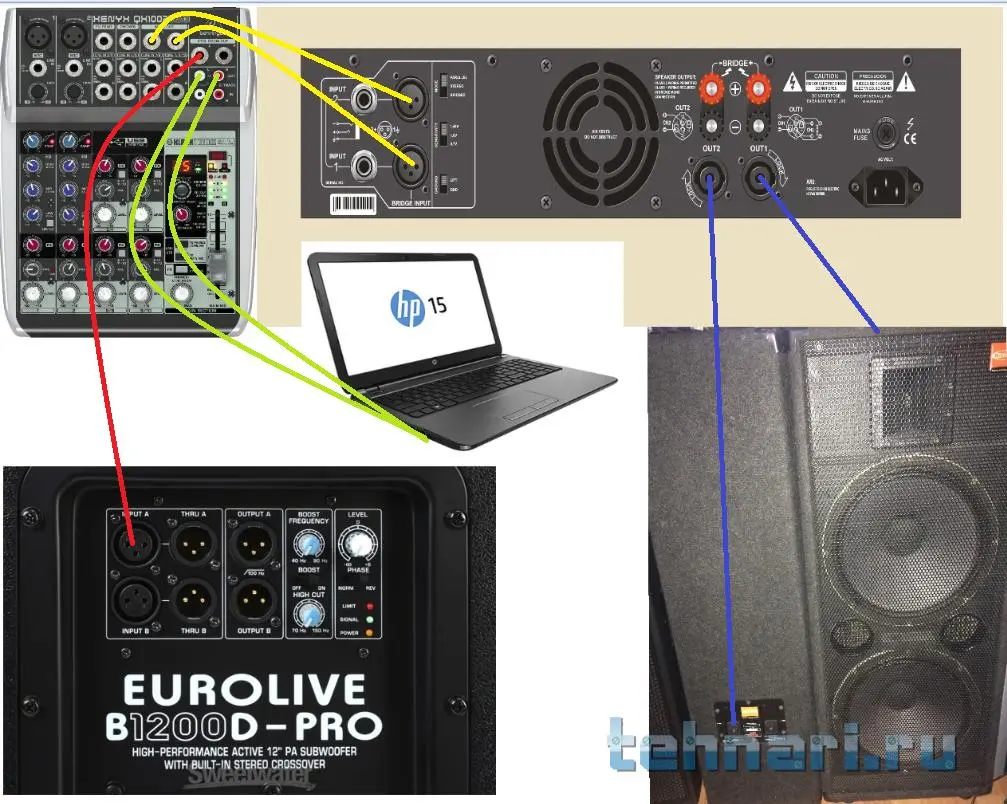

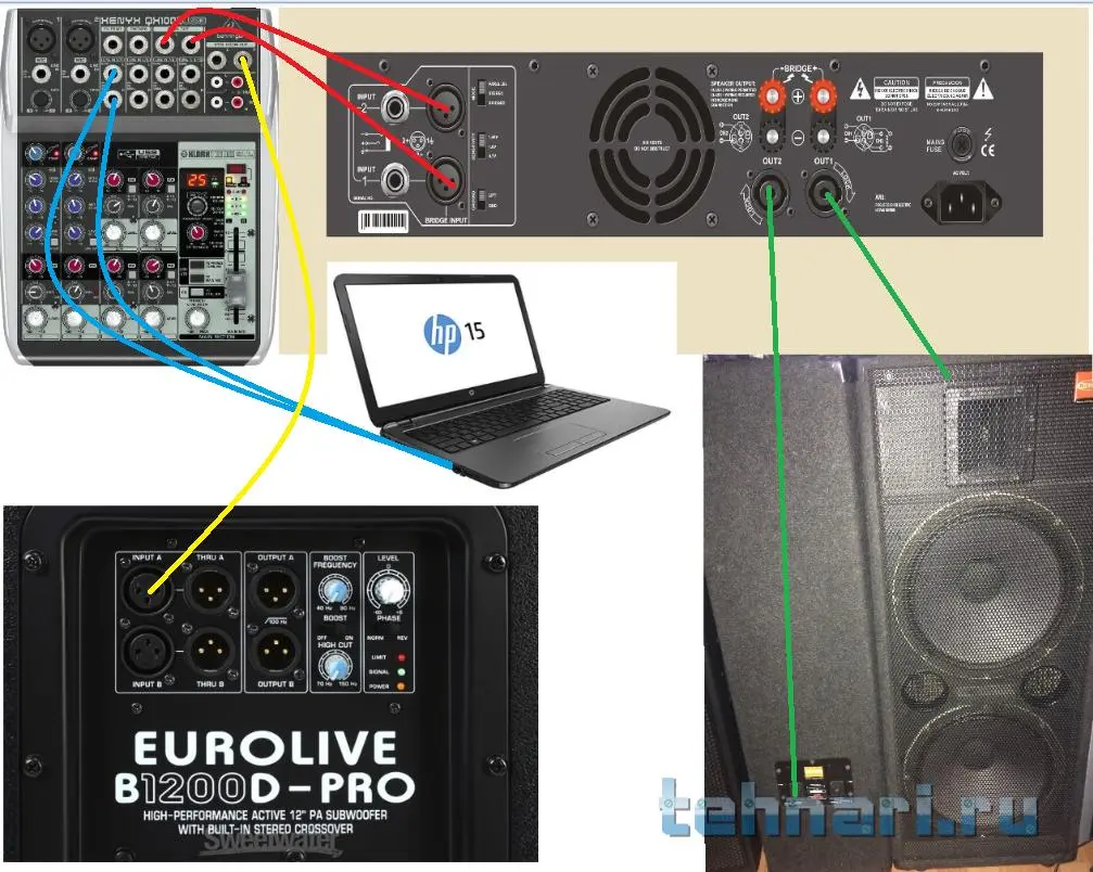

что вы молчите объясните как подключать к микшеру? он у меня подключен но хочу проверить правильно или нет? подключение мне нужно с компьютера на микшер. и подключение с микшера на усилитель. и с микшер на активный Сабвуфер Активная акустическая система BEHRINGER EUROLIVE B1200D-PRO
С микшера на входы саба, а с саба через выходы Thru подаете на входы усилителя.
у меня сейчас подсоединёно вот так как на фото. правильно? саб куда вставлять? так как на фото жёлтой полоской?
    95.5 KB · Просмотры: 951
я правильно понял надо так как на 1 фото? или можно так как на 2 фото? как правильно?

я не туда пишу? или что? почему не кто не отвечает? tehno015 на обоях фото вверху вроде правильно. но я просто хочу знать наверняка. правильно или нет?
Как на 1-м фото - правильно.
Но работать будет и как на 2-м.

а на 2 фото сигнал если подам только на INPUT A это нормально? второй вход INPUT B он нужен только если я подключу колонки к выходам OUTPUT A и OUTPUT B чтоб было стерео? и мне по сути этот регулятор не нужен HIGH CUT. ? и ещё вопрос кнопка BOOST это вкл регулировки баса DOOST FREQUENCY? и последний вопрос это что и зачем PHASE ? я просто хочу уточнить то что я перевёл правильно или нет.
