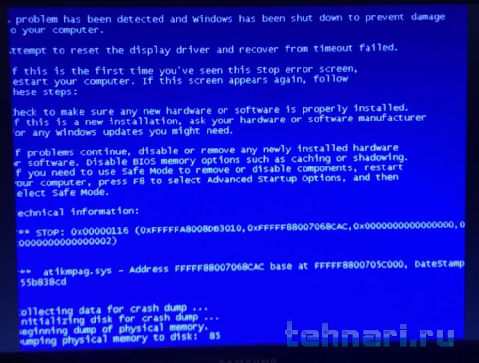

Здравствуйте, при просмотре ютуба выскочил белый экран и компьютер завис, При перезагрузке появляется синий экран, подскажите как исправить?
    50.7 KB · Просмотры: 173
Последнее время никаких программ не устанавливал стоит лицензионный антивирус avast
Леонид39, добрый день. После слова STOP цифры каждый раз одни и те же или меняються?
Не обращал внимания, Сейчас уже не выскакивает. При включении, перед приветствием появляется чёрный экран
Выдернуть планки ОЗУ, прочистить кистью и продуть слоты, стёркой протереть контакты на планках ОЗУ, установить планки обратно...
не поможет, потому как
Что за комп-то , а то тут гадать .
В общем переустановил Windows 10, Компьютер загружается, всё хорошо. Но после установки драйверов на видеокарту монитор гаснет. Я Так понимаю проблема видеокарте
Оооо еще и сапфир, почему-то я не удивлён этим глюкам... :)) В общем поздравляю! Вы словили джекпот! :D
Я так полагаю в данный момент ПК не работает после окна БИОС чёрный экран?
