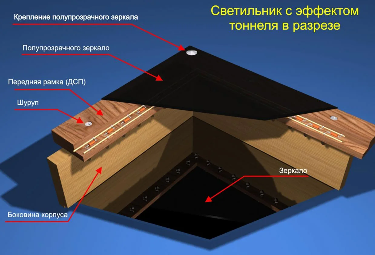

Меня буквально засыпали письмами про эффект туннеля на боковой стенке корпуса. Смотрите: http://www.casemods.ru/fotokonkurs/foto203/
Вопросы сводились к двум аспектам: можно ли обойтись без сверления большого количества отверстий в зеркале, и можно ли данный девайс применить в оформлении интерьера комнаты. Писем настолько много, что я решил написать эту статью.
Отвечать буду по порядку. Вполне возможно обойтись без сверления отверстий, достаточно расположить диоды на внешней рамке устройства так, что бы они светили внутрь. Это несколько снизит угол обзора, но не намного и девайс не потеряет своей привлекательности. Теперь о глубине туннеля. Кажущаяся глубина определяется двумя факторами: расстоянием между зеркалом и полупрозрачным зеркалом, и степенью пропускания полупрозрачного зеркала. В качестве полупрозрачного зеркала применяется стекло с зеркальным напылением марки "Reflekta" производства Франции. Но есть и отечественные аналоги. Для определения годности стекла проведите небольшой эксперимент: поставьте параллельно друг другу обрезок зеркала и обрезок секла которое вы собираетесь использовать, и поместите между ними источник света. Подойдёт и обычная зажигалка. Так вы сможете визуально определить, как будет выглядеть ваше устройство. Можно поставить в качестве переднего стекла обычное оконное, только с ним не добиться большой глубины и все внутренности будет хорошо видно. Глубину же можно определить так - расстояние между зеркалами надо умножить на шестнадцать, это и будет видимая глубина туннеля. При использовании красных светодиодов глубина будет даже несколько большей за счёт меньшего рассеивания красного света.
Для использования данного устройства в качестве предмета интерьера, надо изготовить корпус из ДСП, такой, как указано на рисунке. Как показывает практика, для дома вполне достаточно иметь размеры светильника 600 Х 600 миллиметров и расстоянием между зеркалами 75 – 80 миллиметров. Но чем больше, тем эффектнее смотрится светильник. Всё зависит от вашей фантазии и финансового положения. В чертежах я намеренно не указываю размеры, это полностью зависит от вашей конструкции. Используйте блок питания с 50-т процентным запасом по мощности, это обеспечит долговременную работу.

подскажи пожалуйста, какие светодиоды ты конкретно брал (на сколько вольт? какого свечения), и как их подключить? к чему? к кулеру или к блоку питания? или вообще внешне к 220?
Светодиоды можно применить любые, зависит от конструкции и твоих личных вкусов. И питать можно от любого источника постоянного тока.
CREE SMD PLCC-4, синий, (470 нм), 120 град, 600 мкд - мне предлогают вот эти светодиды. они подойдут? я думаю подклюсить их к кулеру. на 12в.
Да, подойдут, только надо не к кулеру, а к молексу.
молексу- что это? всмысле, я не понимаю! я думал подключить к светодиодам на куллере!
Проще взять питание со свободного разъёма на блоке питания компьютера.
еще вопрос. стекло полупрозрачное СТОПСОЛ пойдет?
Да, подойдёт. Но лучше проверь, а то есть плёнки без зеркального эффекта.
