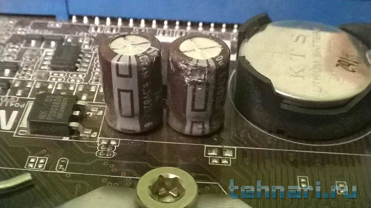

Всех приветствую!
В общем проблема такая: при запуске компьютера начинает мигать DRAM LED, дальше начинаются перезагрузки и естественно на мониторе ничего нет.
Сразу же полез со своей проблемой в поисковик и нашел несколько решений:
1. Сбросить биос (не помогло);
2.Поменять оперативную память местами (не помогло);
3.Попробовать запустить с одной плашкой оперативной памяти (не помогло);
4. Нажать на кнопку MemOK(не помогло).
Дальше я решил вытащить все комплектующие из корпуса на стол и начинать подключать все по порядку и каждый раз проверять работает или нет.
И о чудо - на столе все заработало, а это значит все комплектующие рабочие. Я был в замешательстве.
Собрал все обратно в корпус. И...снова начались перезагрузки.
В интернете один человек посоветовал проверить, а не соприкасаются ли контакты материнской платы с корпусом. Проверил, подложил картонку под материнку чтоб наверняка. Но и это не помогло.
Проверил материнку на наличие каких-либо дефектов и нашел один конденсатор у которого немного содрана изолирующая оболочка. Но содрал еще года 3 назад, когда первый раз снимал кулер.
В общем точную причину такой поломки не нашел и решил обратиться к вам.
    66.3 KB · Просмотры: 163
Шлейфы посмотри на наличие оголенной оплетки.
У меня подобная неисправность была, то работает, то постоянно перегружается, то опять несколько часов работает пару дней возился, оказалась батарейка, конечно, может и совпадение, но уже почти сутки работает.
