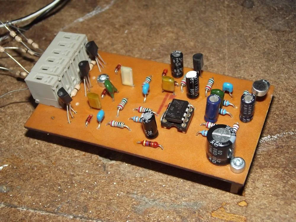

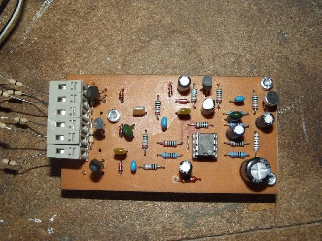

Всем добрый день.
Сегодня нашёл на сайте схем.нет схему с печаткой для бесконтактной цветомузыки.Недолго думая решил собрать.
Собрал.Всё работает - моргает.Но только слабовато, не ярко не в полную мощь.
Мерил напряжение, которое приходит на каждый светодиод после транзистора, там около 7 вольт в пике.
Напряжение 12 Вольт подавал.
TL072 заменена на 4558.
BD139,так как у меня их не было, заменял на TIP41 и маломощные BC547, разницы в яркости не заметил.

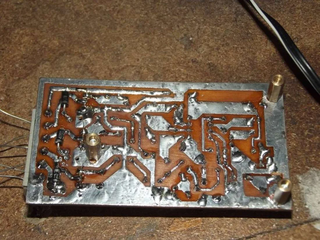

Диоды 1N4001 стоят снизу платы ,по другому бы клеммы не влезли :)
В чём может быть проблема?

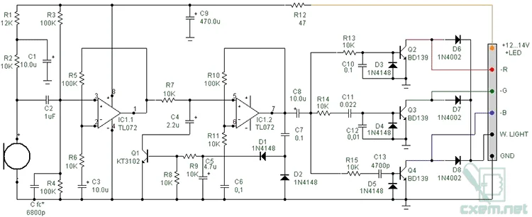

Дим а как?Какие номиналы взять?
Так у меня по схеме все нарисовано :)
2к2 и 8к2
Остальное то же самое как в твоей схеме.
Хорошо Дим спасибо.
Насколько критичны номиналы?
Просто 2.2К я найду у себя а вот 8.2К походу мастерить придётся.
Дим поменял.
Вместо 8,2К поставил 4,7К+2,5К последовательно.
Спасибо реально ярче моргать начала.
На диоды приходит около 10 В.
Скажем так , лучше.
Нужно только до транзисторов BD139 добраться и их поставить.
А то сейчас стоят BC547
Мне фильтры не нравятся. На фильтрах часть сигнала теряется.
У меня были активные, более сложные фильтры на ОУ. Есть возможность залить видео работы?
Ну меня если честно они тоже не восхищают.
Зелёный еле моргает на камере его почти не видно.
Когда музыка сильно динамичная то вообще все цвета почти не тухнут.

Всем добрый день.
Подскажите у вас на плате резистор R5 стоит какого наминала 10Ком или как на схеме у Дмитрия 1ком?
Помойму как на схеме 100 кОм
Вместо R11 поставь 4.7k ... :)
