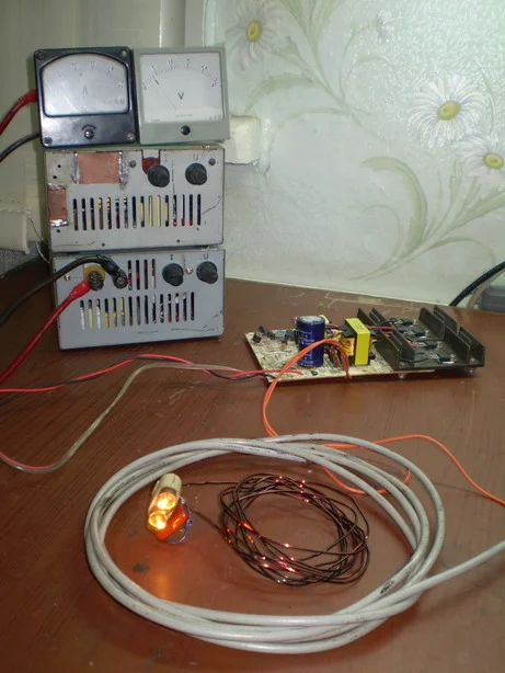

Подскажите можно ли создать демонстрационную модель из двух катушек,
одна из которых подсоединена к источнику питания, а вторая к светодиоду?
Если да то как подсоединить светодиод к катушке, на каком выводе катушки будет +, а на каком -?
И как рассчитать число витков катушки исходя из параметров источника питания и диода?
Заранее спасибо!
Можно конечно, называется воздушный трансформатор, мотаешь большую катушку, внутрь помещаешь маленькую со светодиодом вот тебе и всё. Схемы и описания в интернете есть.
Можно поидее взять обычный трансформатор, размотать первичку и смотать в кольцо или намотать на что нибудь кольцеобразное :D Из вторички можно изготовить катушки.
Как то так примерно и выглядит :D
    41.7 KB · Просмотры: 237
А как насчет полярности диода?
Дык там переменное будет, выпрямлять надо, или лампочку подключить.
На картинке выше вместе со светодиодом кажется ещё конденсатор стоит, для чего?
Не ясно. Похоже, на картинке лампочки, им не нужен ни диод ни фильтр
Последовательно со светодиодом нужно включить диод, это нужно для выпрямления наведенного перем. напряжения.
Вообще рекомендовал бы использовать именно светодиоды, они потребляют ток в десятки раз меньший чем лампочки, следовательно, можно использовать меньшие напряжения и диаметры проводов. Удачи.
Помоему светодиоды и сами как диод неплохо работают :D Сколько раз встречал подключённые через резистор к 220в :D
Это верно, можно через сопротивление, только есть нюансы. Через сопротивление он светится только одну половину синусоиды, т.е. яркость заведомо падает (светодиод безинерционен), кроме того, вторая половина синусоиды может убить его обратным напряжением, поэтому сопротивлением ток уменьшают до приемлемого минимума, что еще снижает яркость. Лучше с диодом. А еще можно включить два светика встречно-параллельно, тогда обратное напряжение одного не будет превышать величину падения напряжения на другом, что уже практически безопасно для их здоровья.
