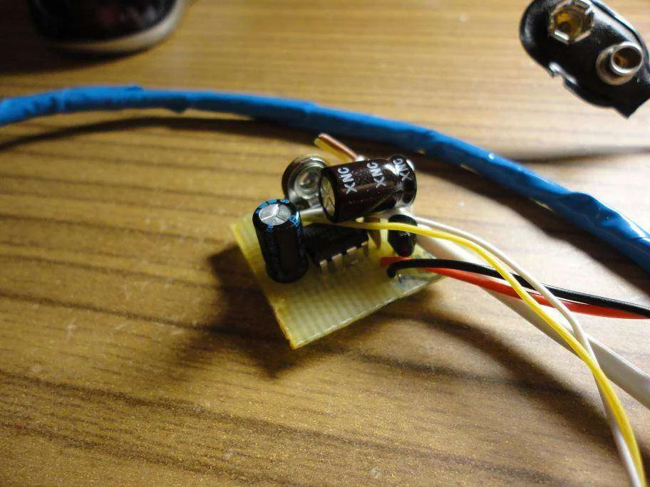

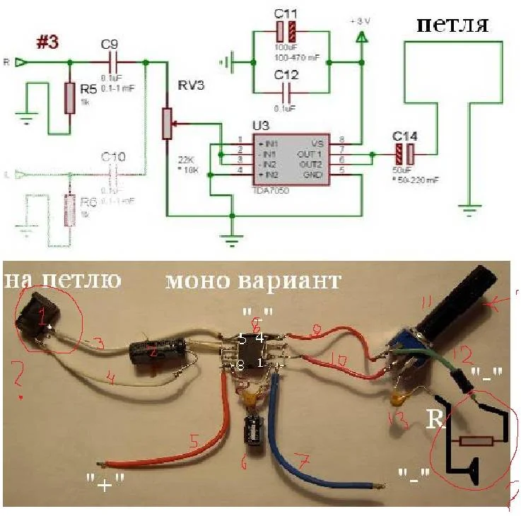

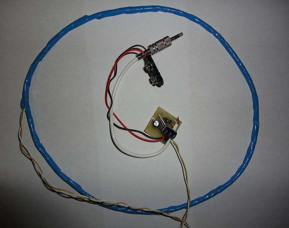

собственно сделал такой девайс на микросхемке тда 7050.
все нормально работает, только вот проблемка одна есть: катушку уж больно муторно делать :)); сначала намотал катушку на каркасе, потом поместил ее в разрезанный кембрик и сверху обмотал изолентой; нельзя ли как то упростить этот процесс? было бы идеально как то намотать ее ВНУТРИ термоусадки только как это сделать? . Может кто идейку подкинет? интересует любая информация по упрощению конструктива :tehnari_ru_837:

катушка одевается на шею под одежду, магнитик (тот который маленький) помещается в ухо на барабанную перепонку, между головой и девайсом проводов нет

это усилитель, только со специфичным "динамиком";

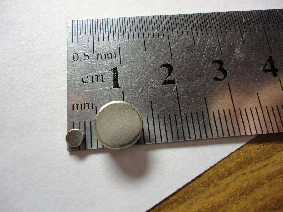

а в том что в обычном динамике катушка крепится к диффузору, магнит неподвижен; а здесь катушка неподвижна, магнит помещается на барабанную перепонку в ухо и колеблется под действием магнитного поля от катушки, эти колебания передаются на барабанную перпонку, дальнейшие процессы описаны в книжке по анатомии

что то мы от темы отошли, а сколько мотков проволоки на катушке которую муторно мотать?
в данной 32 витка
