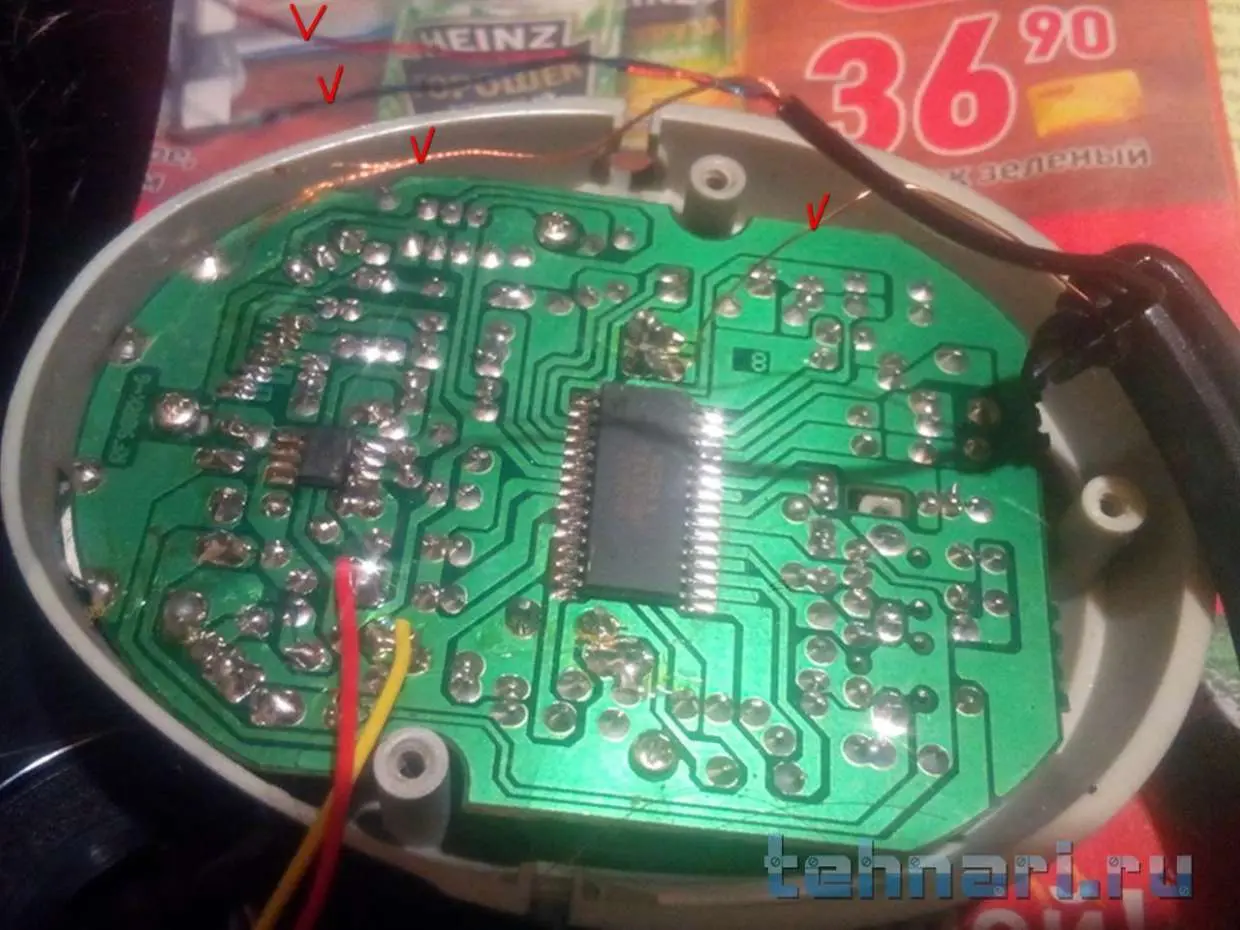

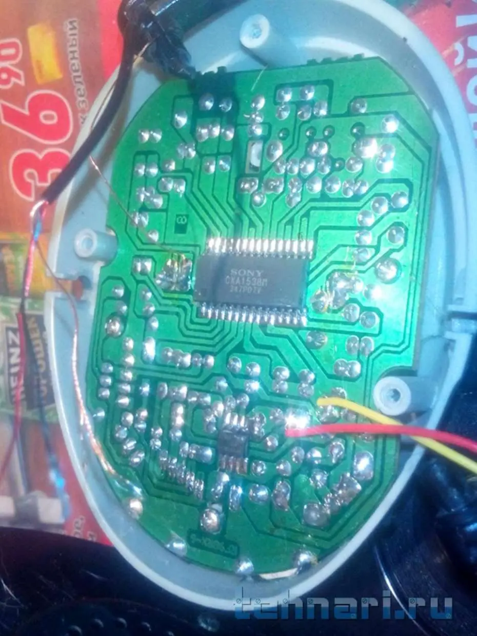

Здравствуйте. Беспроводные наушники Thomson WHP 355. Упали, треснула дужка.
Внутри оторвались три провода которые идут по дужке. Фото долго делал, но кажется все видно. Подскажите пожалуйста если можно по фото , куда впаять красный , синий, золотой провод
    73.6 KB · Просмотры: 192
    77.2 KB · Просмотры: 175
На каком-то форуме уже указал, что надо делать.
Искать следы, где эти провода были припаяны.
Кстати, на фото не видно название микросхемы в корпусе SO8.

Да так и делал. Искал под лупой. Не нашел.
По поводу микросхемы. Не знаю какая из них микросхема, но видимо которая маленькая.
Кажется без ошибок списал все. Очень крохотная с маркировкой выдавленной, без цвета

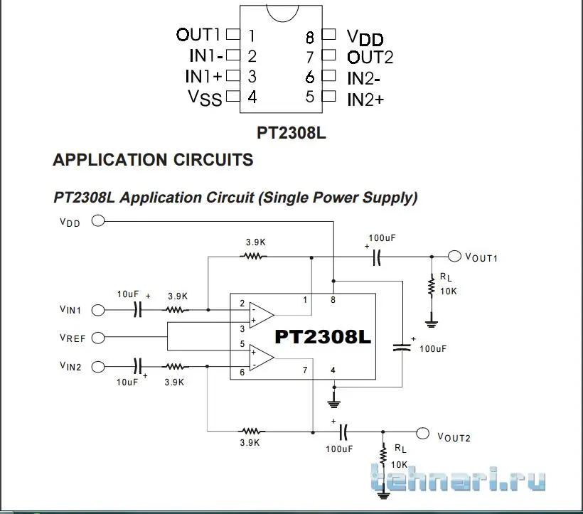

Верхний ряд PT2308L-S.
PTC - эмблема в круге.
Нижний ряд 03422
Другая - Sony CXA1538M
347PO7V
Это и есть название микросхемы, которая является усилителем для наушников.
Вот схема из даташита на неё. Там нарисовано куда надо подключать наушники( Vout1 и Vout2 ).

Эта схема для меня египетская клинопись. Посмотрел тупо пять минут на нее и ничего не понял. Спасибо за помощь. Извиняюсь за дублирование сообщений на форумах.
Ну, по фото я не смогу рассказать куда и что паять. Нужно держать плату в руках. Поэтому, надо найти того, кто хоть чуть понимает схемы.
