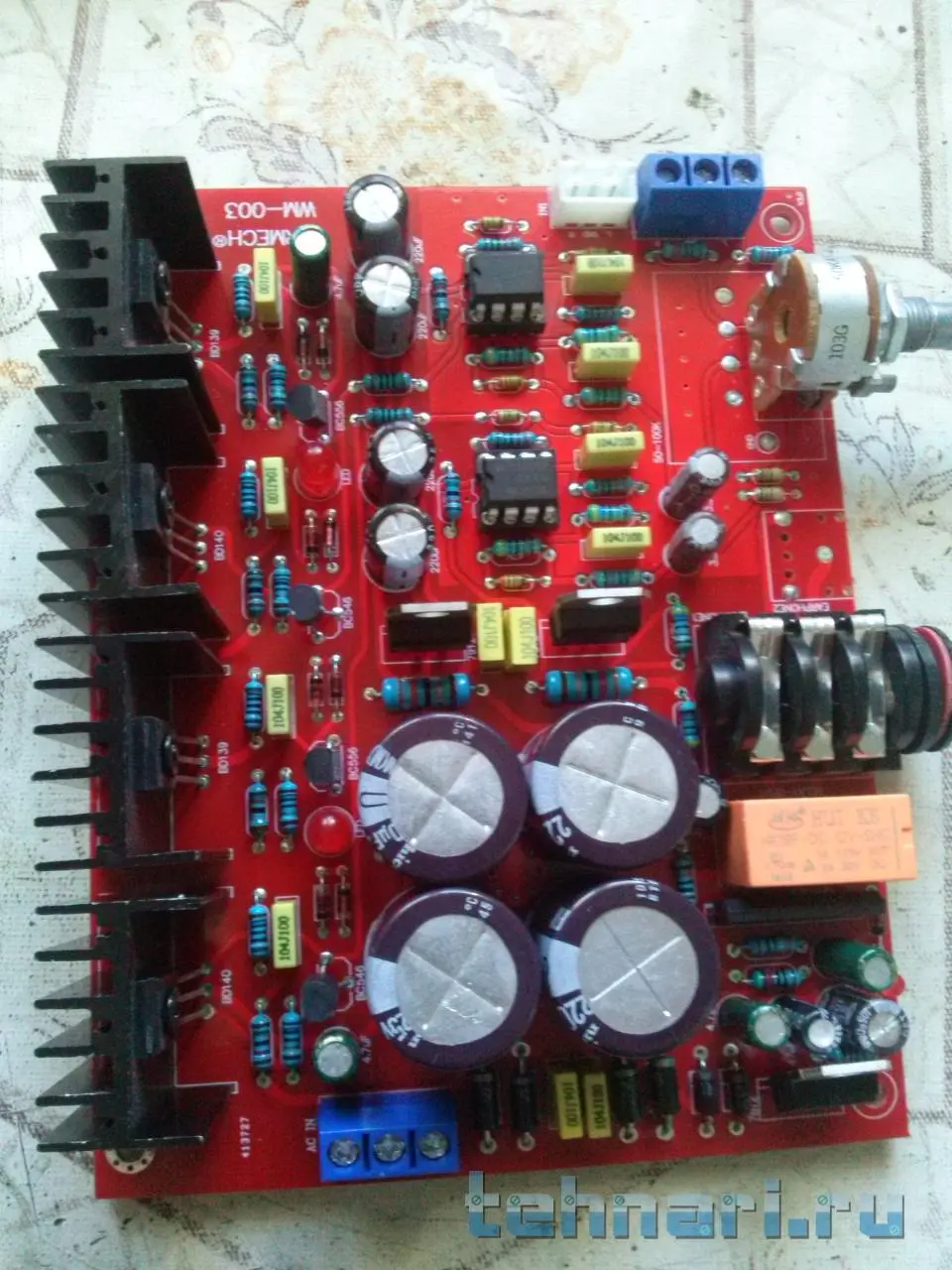

Универсал ушник от Васильева. Это не мой экземпляр
    132.4 KB · Просмотры: 39
У Максима Васильева есть платы в LAY попроще, в соответствующей теме
