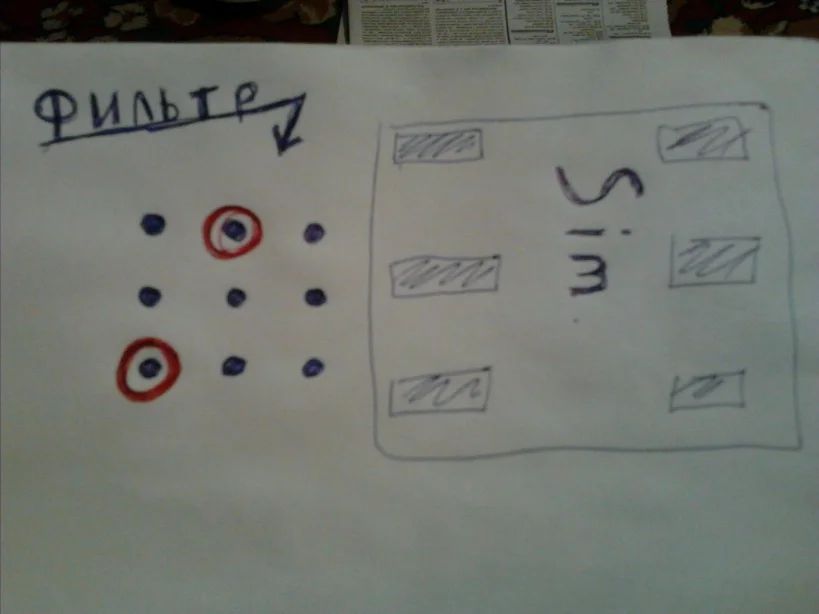

Есть мобила Сименс СХ75. На плате возле сим карты была какая то микросхема квадратная (малюсенькая), с 9 выводами. 3 на 3 вывода со всех сторон. Из за ее отсутствия мобила запрашивает сим карту. Вопрос- можна ли использовать сотку как нибудь? Например веб камера через комп.(USВ кабель есть,а комп будет в мае)
там эми фильтр стоял. можно перемычками заменить.
Что за фильтр? А как перемыкать, там 9 выводов 3 вывода в ряд(3 на 3)
Вот пробуй, но без микроскопа или хорошей линзы проблемно это будет сделать
Буду искать микроскоп!
да делай так, какие микроскопы, там и так все хорошо видно, тем более это сим стекляшка.
Беда! Там 2 вывода вырваны с корнями(красными кругами отметил). Они наружу не где не выходят?
    19.5 KB · Просмотры: 81
прозванивай, там ряд средний это земля, от него ориентируешся. с одной стороны контакты идут на сим конектор, а с другой в проц. может у тебя пятак оторван со стороны сим
Попробую прозвонить, мож повезет
если принципиально нужно отремонтить., то под микроскопом поднять можно., только времени поболее уйдет., а так в принципе все ремонтабельно., единственное только чтоб внутрислойных замыканий не было., все равно придется ковырять слоя платы., чтоб хоть к чемунить подпаяться.
