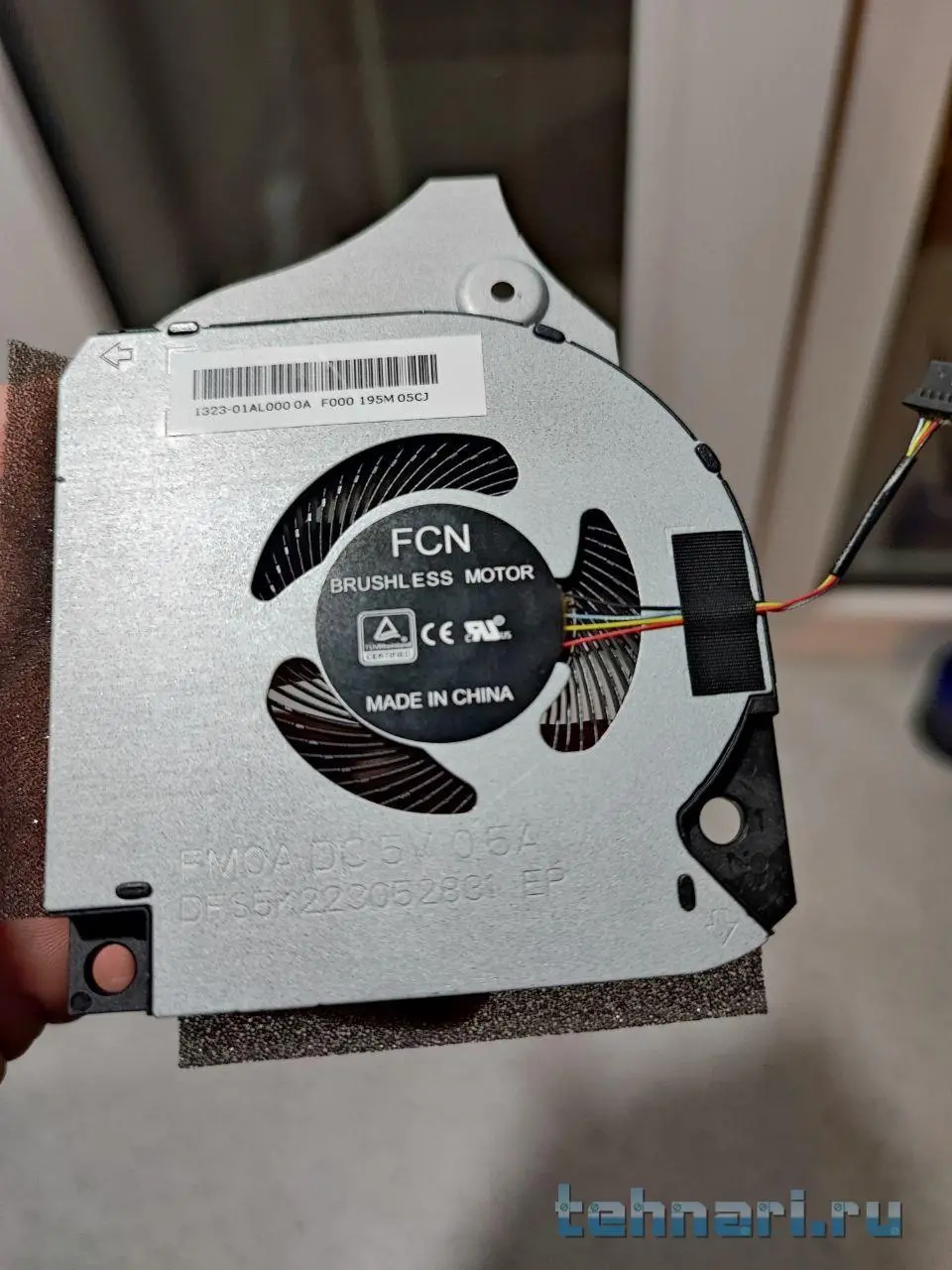

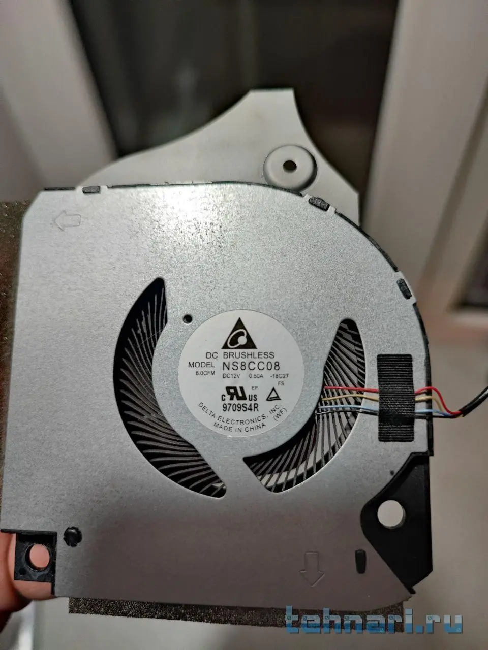

Безопасно ли подключить кулер 5V, если изначально был 12V?
На ноутбуке перестал работать кулер для CPU. Заказал новый, но у него отличается напряжение (на родном было 12V 0.5A, а на новом 5V 0.5A) и разъем (оба 4pin, но у старого он чуть более плоский) . Думаю взять разъем от старого и припаять к новому, насколько это безопасно?

Вентилятор рассчитан на 5 вольт, а не на 12....не беда!!
На плате ноута ищем 5v линию и подпаиваемся туда.
На худой конец можно подпаяться в разъему USB, правда потом там надо будет сделать небольшой такой Cable Management.
Для кулера 5 V? Для него это смертельно.
