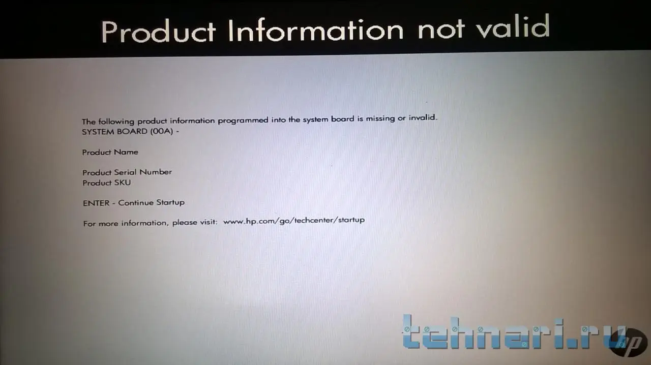

Помогите решить проблему. Есть ноут HP ProBook 6545b который в один прекрасный день начал выдавать ошибку: "Product Information not valid".
На просторах интернета наткнулся на подобные проблемы, ну и там было решение в виде утилиты HP DMI Tool 1.4D.
Но мне не помогло. После запуска из под FreeDOS утилиты NbDmiFit.bat введенные мною значение попросту не сохраняются.
Может кто подскажет как решить такую проблему. Возможно есть решения для запуска из под винды (благо ОС загружается).
Спасибо
P.S. BIOS F.50
    31 KB · Просмотры: 117
Конечно есть решение!
Перед коррекцией DMI надо заменить флешку с прошитым BIOSом. Именно в ней кроется первопричина.
Процедура простая - идете с буком в СЦ, говорите что надо заменить флешку и Вам там всё делают.
Разбираете ноутбук, находите флешку, читаете маркировку, покупаете такую же, прошиваете на программаторе БИОСом этой модели, а дальше DMI.
