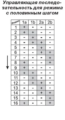

Биполярный шаговый двигатель
есть несколько шаговых двигателей с флопиков принтеров и д.р.
все биполярные
управлять буду с LPT порта через ключ К1109КТ22 (программа есть)
у мотора две обмотки сопротивлением 31 Ом,
сам двигатель 12в, 400 мА на обмотку
переключение обмоток в полношаговом режиме:
1010
0110
0101
1001
как подключить в полушаговом режиме?
какая эл. схема должна быть?
с монополярным всё понятно
а с биполем... полюса менять надо?
пытаюсь на К155ТМ7 что нибудь придумать
