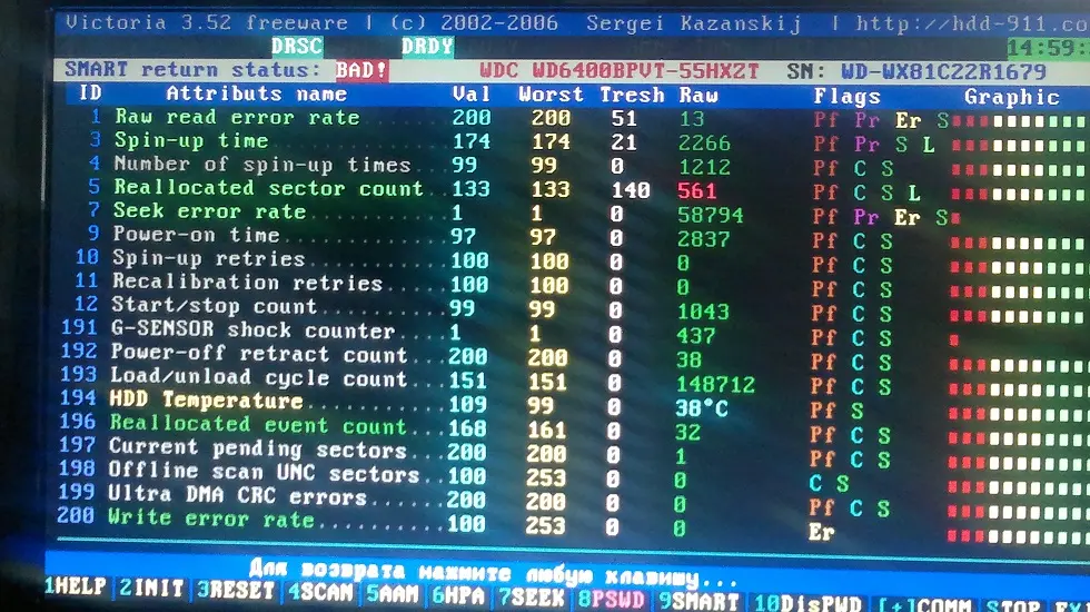

Но вот что интересного удалось увидеть, покопавшись в Hiren's BootCD:
1) Зашел в Victoria, выбрал Ext. PCI ATA/SATA, во всех строчках было empty channel.
2) Зашел в HDD Sentinel в первый раз, вот что увидел:
3) Зашел в MHDD, не увидел ничего.
Перезагрузился, пошел по второму кругу:
4) Зашел в HDD Sentinel, увидел кое-что новое:
5) Зашел в MHDD, там уже интереснее:
6) Открываю Викторию, и она видит диск:
После этого не делал ничего. Загрузился, в винде диска нет. Но врагу не сдается наш гордый Варяг. Цепляю диск к своему компу через USB to SATA/IDE Adaptor, и вуаля: диск виден, даже показывает разделы. Комп на работе, но могу подключиться и глянуть.

Другое дело.
Копируйте, что уцелело, пока совсем не откинулся. Начните с самого ценного. При подозрительных звуках прекращайте. Если данные ОЧЕНЬ важны, то лучше не рисковать, а обратиться в dr-фирму. Механика + куча релокейтов.
