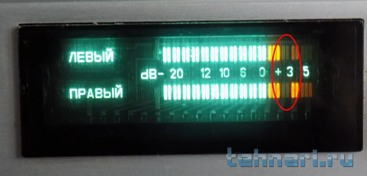

Здравствуйте.
Вот такая картинка на индикаторе моего У-101.
Подскажите, пожалуйста, в чем может быть причина?
А это точно дефект индикатора, а не ключевого транзистора?
Вполне возможно.. Я хоть и отличаю радиодетали друг от друга, но в электронике не силен - потому и прошу советов, на что обратить внимание. Ну а там уж буду "копать"...
на сколько помню схему, там управление на ИМС
А ИМС будто не из транзисторов состоит?
судя по фото, это просто "выгорел" люминесцент
Это легко выяснить, достаточно соединить не светящиеся электроды индикатора со светящимися, предварительно отсоединив их от ИМС.
На предмет непропаев для начала...
