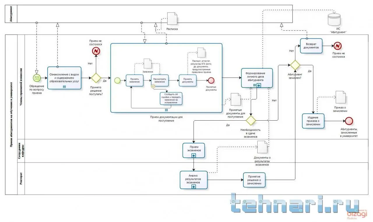

Бизнес-процесс в BPMN
Доброго времени суток. Есть задание нарисовать процесс "прием абитуриентов в вуз" в bpmn - модель "как есть" и "как должно быть". А также определить метрики и точки контроля. Процесс "как есть" - сделан, прилагаю к заданию. Хотелось бы узнать адекватно ли построена модель???
Точки контроля: Правильно составленное заявление о приеме, требуемый состав документации для поступления, доля ошибочных заявлений
Метрики процесса:, число зачисленных студентов - тоже хотелось бы узнать правильно ли и метрики и точки определены.....
И главный вопрос.. Что можно добавить в данный процесс, что нужно изменить, чтобы получилась модель "как должно быть"??? Какая проблема в процессе "как есть", чтобы ее исправить и в итоге получилась бы модель "как должно быть"....Что то говорили о недостающих формах контроля в "как есть", но как их отобразить в мод. "как должно быть"
