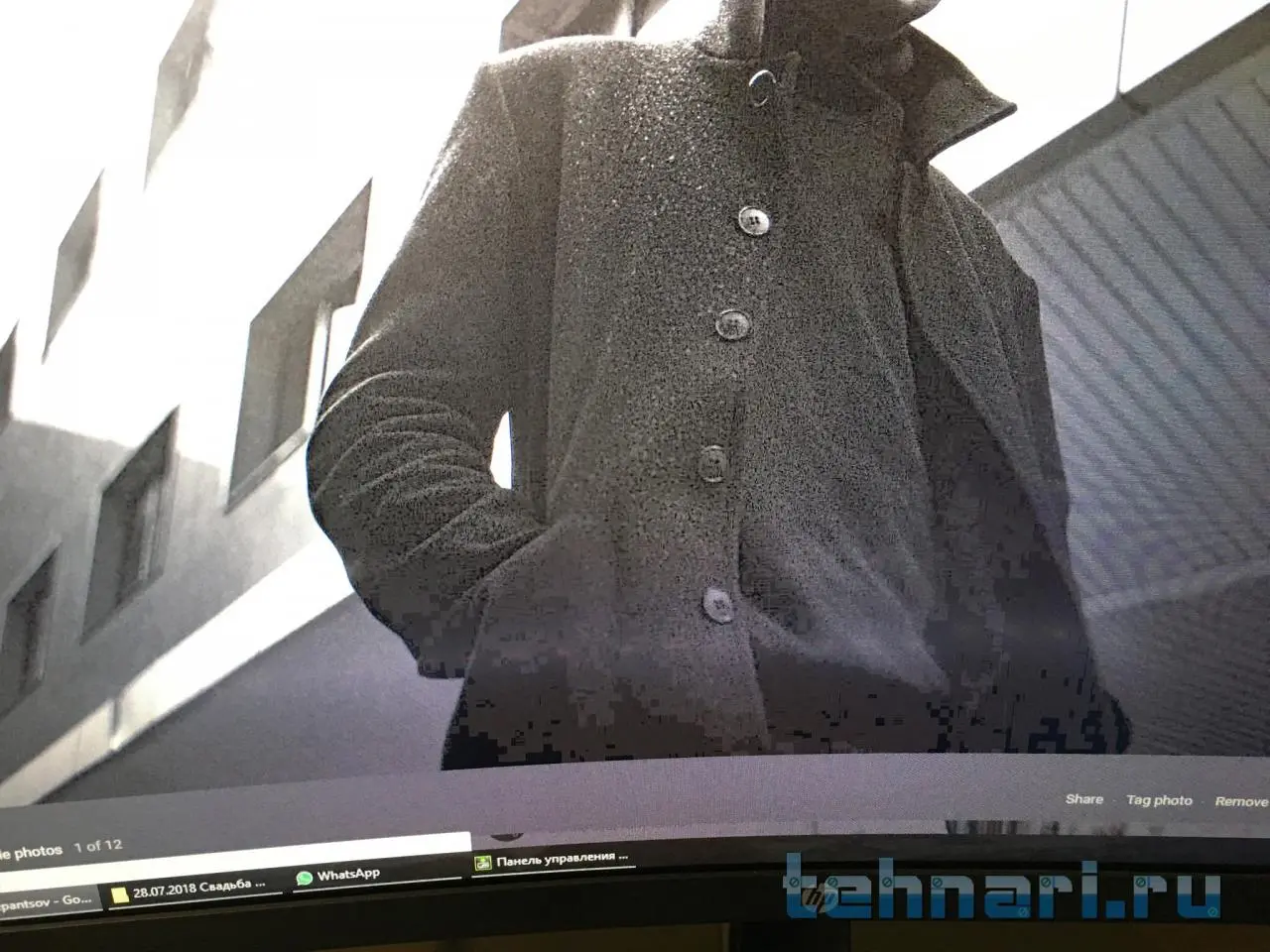

Добрый день всем.
Приобрел монитор HP 27x Curved на матрице VA. Всем он хорош, кроме одного - на нем ужасный эффект блэк-краша.
Возможно этот эффект называется по-другому, суть в том, что места с густым черным цветом искажаются очень сильно и превращаются в кашу. Для сравнения я скидываю несколько фоток - два варианта, которые я сфотал прям с монитора, и два - прямо скопированные фотографии из сети как референс.
Наблюдается это и при подключении через DP, и через HDMI. Через HDMI можно изменить динамический диапазон, тогда это пропадает, однако тогда теряется очень много информации в черном и темные оттенки становятся попросту просто черным полотном без всякой текстуры. Через DP в мониторе возможность смены диапазона почему-то пропадает, а изменение его через настройки видеокарты никакого эффекта не дает. И да, помимо искажения черного, также местами бывают разные шлейфы на однородных объектах. Читал, что может помочь изменения времени отклика матрицы, но ни на одном из пяти режимов ситуация не изменилась.
Собственно, вопросы:
1. Является ли это гарантийным случаем или же это косяк всех VA-матриц и смысла нести по гарантии нет?
2. Можно ли это как-то пофиксить? Есть ли смысл идти покупать DVI и тестить с ним?
Фотографии для демонстрации эффекта:

На сайте https://www8.hp.com/ru/ru/products/monitors/product-detail.html?oid=15594407#!tab=specs пишут, в комплекте должен быть компакт-диск с драйвером. Драйвер установили? Если фотки открывать через другое приложение, там тот же эффект наблюдается?
Драйвера установил, к сожалению, ситуация не изменилась.
Фото так открывается везде, да и сами фото лишь как пример - такая каша наблюдается и в играх, и где бы то ни было...

Видеокарта 1060 6гб, процессор i7-8700k, 144гц вытягивать должно...))
К другому системнику я не подключал, но я недавно сделал полный апгрейд ПК, на старом было то же самое. Кабели менял, собственно об этом написал - по HDMI ситуация в целом такая же, но можно убрать этот эффект, получив другие трудности в виде потери информации в темных участках.
Чтобы убедиться в дефекте моника нужно его проверить с другим компом.
А шнурки не менять один на другой, а заведомо качественными. покупать необязательно, одолжить на пару минут у соседа/друга/родственников.
В сервис нужно идти с доказательством неисправности.

Меня на данный момент в первую очередь интересует, действительно ли это брак конкретного монитора или особенность матрицы VA.
В данный момент конечно не могу этого сделать (ночь уже на дворе)), но возможно эта информация поможет:
у меня есть другой монитор на IPS-матрице, при подключении этого монитора тем же самым HDMI-кабелем, таких сложностей на нем не возникает (возникают только при установке ограниченного динамического диапазона, при полном - все ок). Соответственно, кабель по идее в порядке, ровно как и видеокарта.
Это точно не особенность матрицы VA, дефект изображения виден явно.
Когда эффект пропадает, динамический максимально расширен? Если в таком режиме менять яркость фото из приложения, в котором оно открыто, можно добиться детализации без дефектов изображения?

Я этого пока не писал. Такое впечатление, что на фото с дефектами по какой-то причине ограничен динамический диапазон.
Полностью согласен. Но изменение динамического диапазона на "полный" через панель управления nVidia не дает никакого эффекта. В самом же мониторе эта настройка появляется только при подключении через HDMI, через DP её нет. Однако, как уже сказал выше, с HDMI тоже не все гладко.
