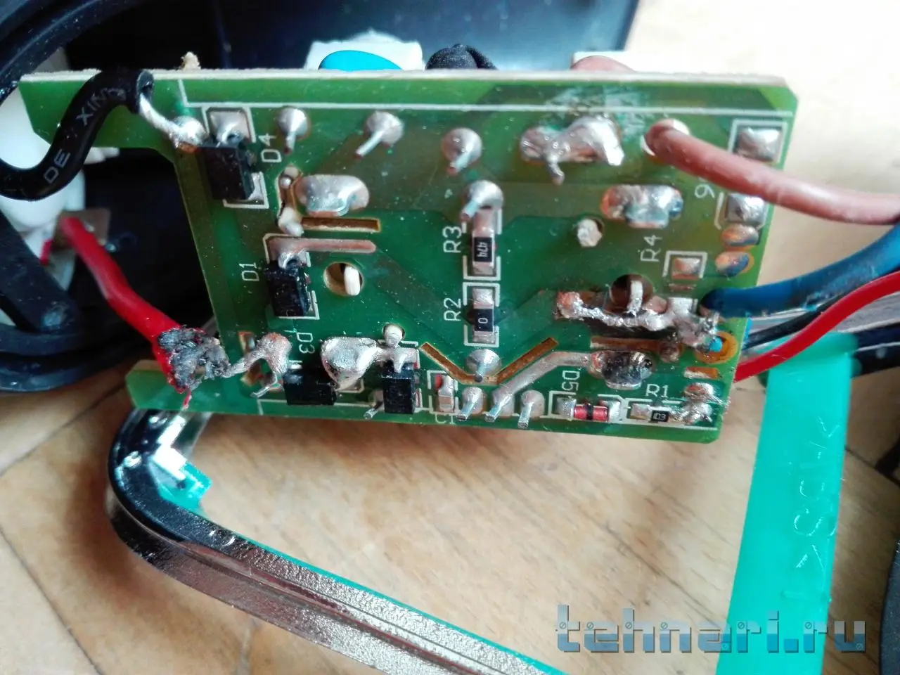

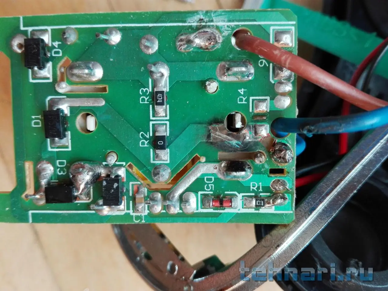

Выгорела дорожка, почему не понятно.
Первый снимок было, второй - пропаял дорожку.

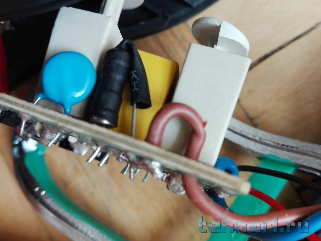

Один контакт 220V доходит до мотора. Второй до черной штуки (снимок третий) и дальше не идёт.
Предполагаю что это предохранитель (не он?), замыкая его контакты искрит.
Кнопки работают, мотор на прямую от 12V работает.
