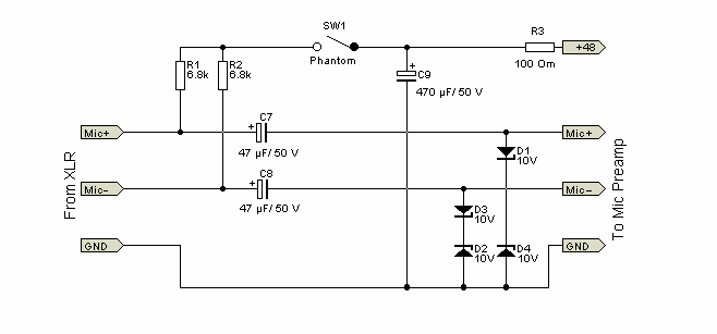

Как вариант:
    3.7 KB · Просмотры: 28,685
И как с этой схемкой помех не каких и лишних шумов не будет?
Автор схемы пишет, что единственная проблема, с которой он столкнулся - поиск трансформатора 220/47.
Данная схема - часть схемы микрофонного преампа.
биг спс за схему завтро в радио магазин) трансформатор уже есть в старой звуковухе был) уже выпаял)
а еще не могли бы вы расписать название всех элементов в список чтоб разу в магазине показать а то в радиоэлектронике не силен) заранее спасибо
