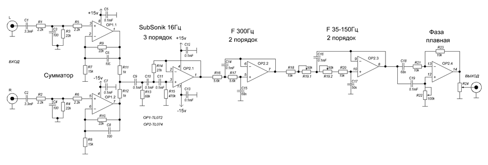

Ребят кто собирал данный Блок обработки сигнала?? Очень заинтересовала схемка....так как тут нету транзисторов! И TL072 - 074 дешевые и легко найти...

Здравствуйте ребят! Собрал ФНЧ по схеме выше, работает отлично, но у меня вопрос у знатоков точнее проблемка:сильное затухание сигнала, скажите какие резисторы заменить что бы было оптимально! и скажите, критичны ли номиналы С1 и С2?....какая их роль в этом фильтре! Буду благодарен за любую помощь!
А можно сюда печатку выложить? Думаю она многим будет полезна:)
С1 и С3 можно увеличить до 4.7мкФ
Чтобы увеличить чувствительность попробуйте уменьшить R7 и R8 в сумматоре, и увеличить R23
В том и проблема что таких номиналов нету - 4.7!! Максиму что нашол 2.2мкф! спасибо завтра попробую
Максиму что нашёл 2.2мкф! - ну поставьте два параллельно
тоже не получится плата то маленькая) А кондеры с "кулак" 250в:tehnari_ru_707: Вы мне скажите в чем я проиграю, если оставлю по 2.2 мкф!?
Чем больше ёмкость, тем меньше сопротивление конденсатора низким частотам
