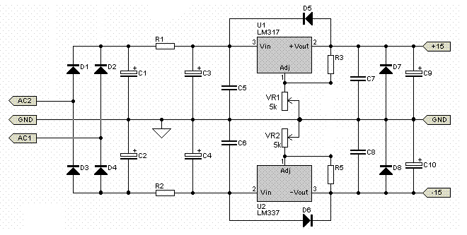

Блок одно- и двухполярного питания
А зачем RC П-образные фильтры на фходе ?... :)
Схема не очень,да и сила тока 1,5А,Вам хватит? Можно проще и надежнее.
Во время тестовых испытаний достаточно просто убедиться в работоспособности устройства, а полноценные испытания уже проводить со штатным блоком питания
НЕ согласен с вами,когда подлючить 1,5А для 2050,она будет кряхтеть и заикаться,и потом на кого грешить схема УНЧ или штатный блок питания,где косяк?Весь день можно потерять,а так подключил уже к проверенному времяним источнику, дал 7А и смотреть и слушать можно, шипит,кряхтит,или сразу ушла в мир иной.Я такого мнения.
