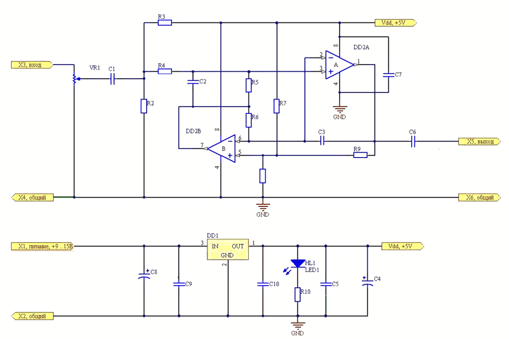

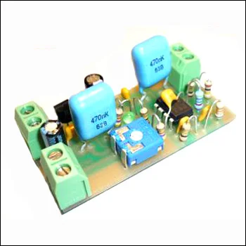

кто нибудь применял подобное?? Фильтр нч. Где то на форуме чувак писал, что заявленные характеристики не такие. В моём бандпассе 6го порядка на 75 ГДН пролазят ВЧ. Чем сбить эти самые ВЧ??:tehnari_ru_837:

Ни чем,у меня дома такой валяется.Я тоже в своё время на это купился.Потом сам собрал,вроде ни чего,здесь на форуме полно тем про это.
Может для начала схему дадите ? ... :)
Хлопцы, что вы все на пальцах разговариваете, давайте схемы ? ... :)

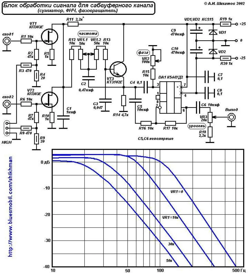

Вот схема.Мы тут уже рассуждали по этому поводу,но безрезультатно.

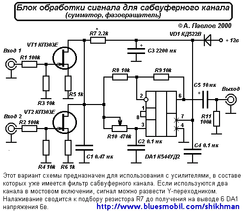

Старая схема, сам не собирал, печатку вытравил, впяал пару деталей да так и валяется :D
Сам собирал ? ... :)
Мне она не нравится ... :)
Это схема работает, единственный недостаток, это пассивный НЧ фильтр, пологие вронт-спад ... :)
Покупал готовую,мне она тоже не понравилась.

Собери по схеме из поста #7
