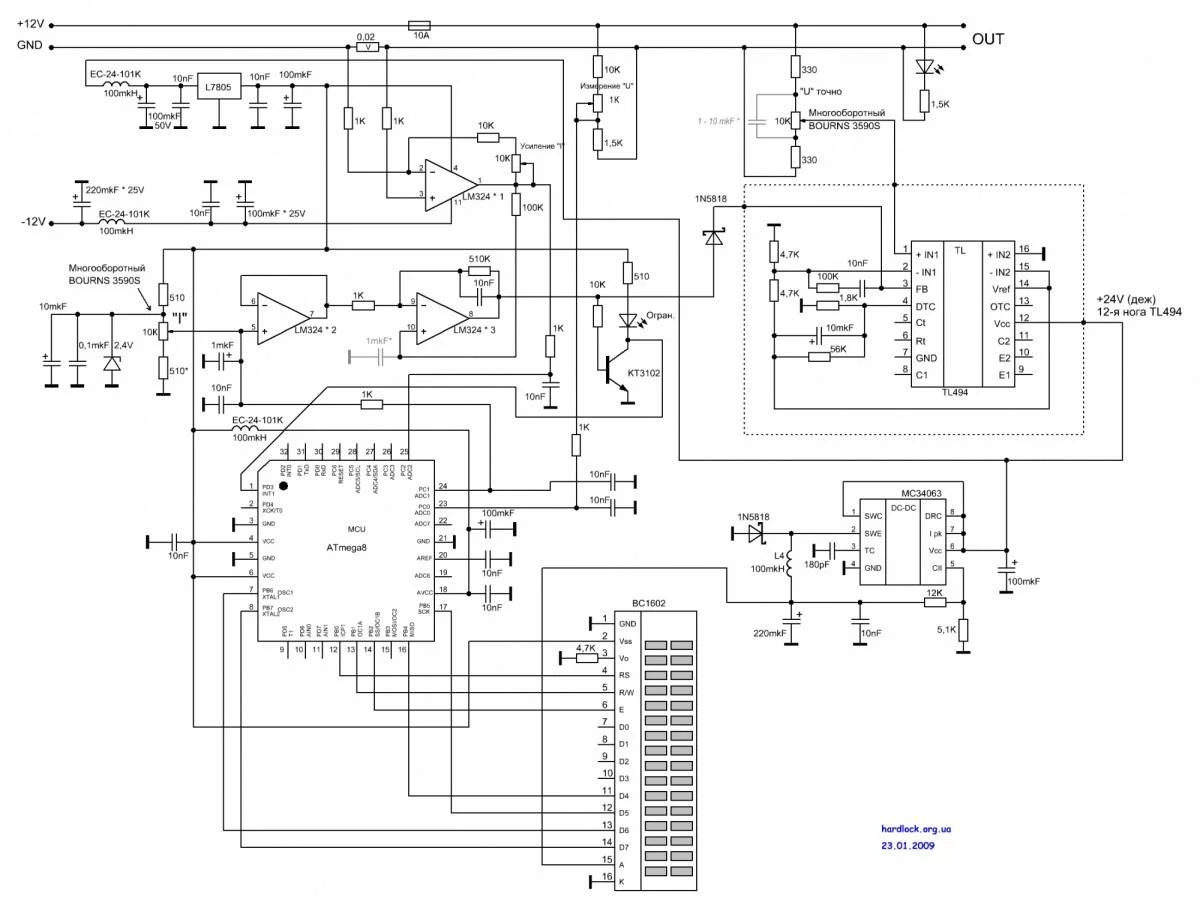

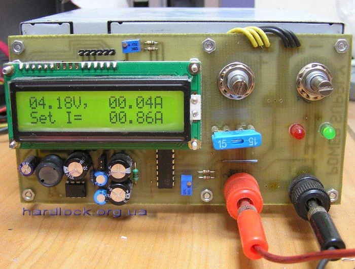

Здравствуйте! нашёл в нете схемку БП (схема и фото прилагается), хотел узнать кто-то такой собирал? нужен более полный список деталей (номиналы, в т.ч. мощности резисторов, тип корпуса и тд), ато на схеме нет мощностей резисторов и не указан тип корпуса (многие детали SMD, но не совсем ясно какие) и хотелось бы увидеть больше фото (со всех сторон). если кто делал такой - отпишитесь пожалуйста!
схема взята с hardlock.org.ua
