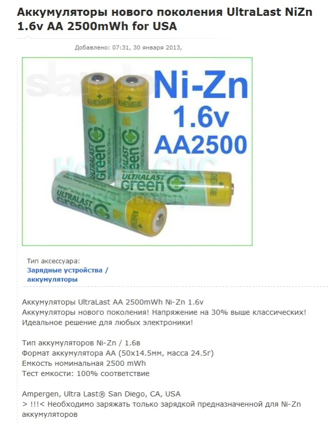

поверь есть и на 1.6в(1.75в в заряженном состоянии без нагрузки) называются никель цинковые (NiZn)
да и обычные щелочные батарейки(про солевые в фотике-забудь сразу) пока свежие могут 1.6в давать без проблем.

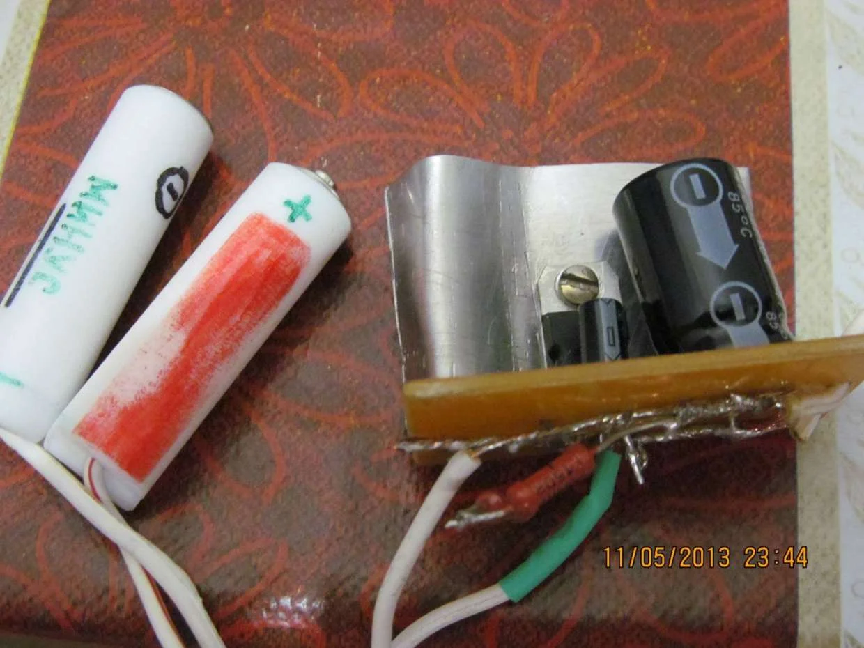

самодельный блок питания к CanonPower Shot SX150
Всем спасибо за советы и поддержку, но я всё таки сделал его (блок питания). От 6-ти вольтового аккумулятора 4,2А. Всё работает нормально. если честно, то "долбался" я долго, пока всё получилось, хотя сложного оказывается ничего нет. одно только- в режиме видео греется стабилизатор. Но фрагменты продолжительностью в 10 минут запросто получаются. Да и потом, я же не Спилберг, фильмы сниматьtehno034. А фотки клацаю пока не надоест. Плата конечно же получилась :tehnari_ru_211:, но что поделаешь, я не спец в этих делахtehno015

Молодец!Что значит - греется? Идет дым или всего лишь горячий? У радиатора работа такая - быть горячим.
ну учитывая, что хотелось бы, что бы совсем не грелась ЛМ-ка, то температурка повыщается градусов до 60-70. Потом выключаю, перерыв минут пять и снова снимаю.

Это невозможно, она будет греться.Как определили что 60-70?
а у соседа есть такая штучка, прилаживается к радиатору. А цифровое табло показывает температуру. Короче термодатчик или термометр.tehno015
я потом позже поменял радиатор на более массивный. Увеличил его площадь и толщину взял по более. Но пришлось коробченку под него делать побольше.
Понятно. Кстати, 60-70 градусов в данном случае вполне допустимо.
но мне кажется, что если не выключать то будет и дальше греться. Но рисковать не буду. Работает, пусть работает. Как говорится дешево но сердито. главное результат. В начале рыскал по сайтам, искал нужную схему, потом на форумах читал, обговаривали всё, но только разговоры и проблемы всплывали по этому вопросу. Но попробовал, (я вообщето не разбираюсь в этих вещах) все таки интересно было что то сделать.
может что то подскажите еще?
У Вас, ятак понимаю - LM317. Это линейный стабилизатор. Ведёт себя в цепи, грубо говоря, как резистор, сопротивление которого автоматически изменяется в зависимости от подаваемого напряжения. Как известно, в таких схемах ток в любом месте электрической цепи одинаков. То есть отддавая в нагрузку, скажем, 3V при токе 0,5A (то есть 1,5W), он (стабилизатор) от Вашего источника потребляет 12v при всё тех же 0,5A (то есть уже 6W)
Эти лишние 4,5 ватта (в три раза больше, чем потребляет собственно фотоаппарат) просто уходят на нагрев радиатора и окружающего воздуха.

Собрать импульсный стабилизатор. Но у них свои минусы: чуть более сложная (как правило) схема включения и ВЧ-помехи на выходе, требующие опять усложнения конструкции в виде выходного фильтра.

Да ЛМ317. Действительно лишние вольты уходят на нагрев радиатора. Если честно, то я не ожидал такого результата. ведь на нескольких форумах есть широкое обсуждение этой темы. И сначала я понял, что изготовители фотоаппаратов не так просто дадут подобраться к своему детищу т.е. купил фотик, покупай аккумы. Но почитав многие коменты в которых было сказано, что почти не реально сварганить такой блок питания. И это говорили люди которые разбираются в этих делах, чуть ли не формулы приводили в пример. Да и конструктивно аппараты придуманы со своими фишками. Короче говоря, как то невзначай проскользнул один маленький советик о котором я даже и не вспоминал. И я, после многих неудачных попыток уже был в отчаянии (я ведь профан в этих делах), вдруг вспомнил о нем. Тот час переделал блок который тут же заработал так, как мне нужно. Еще поискал в инете оригинальный блок питания, но поблематично его найти, да и цена приличная.
