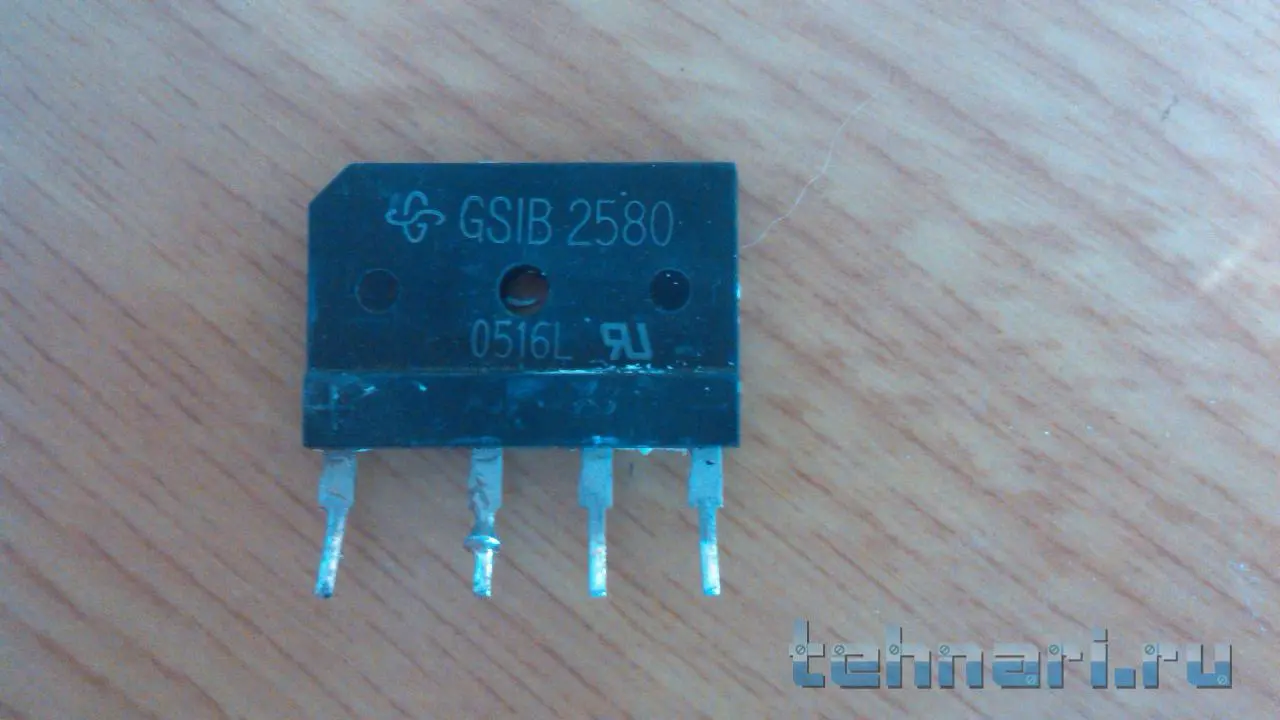

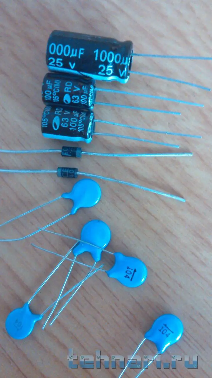

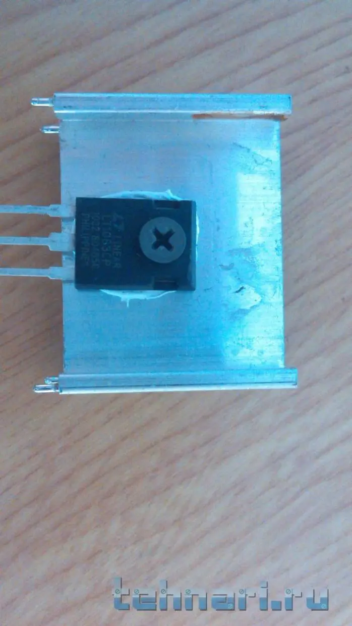

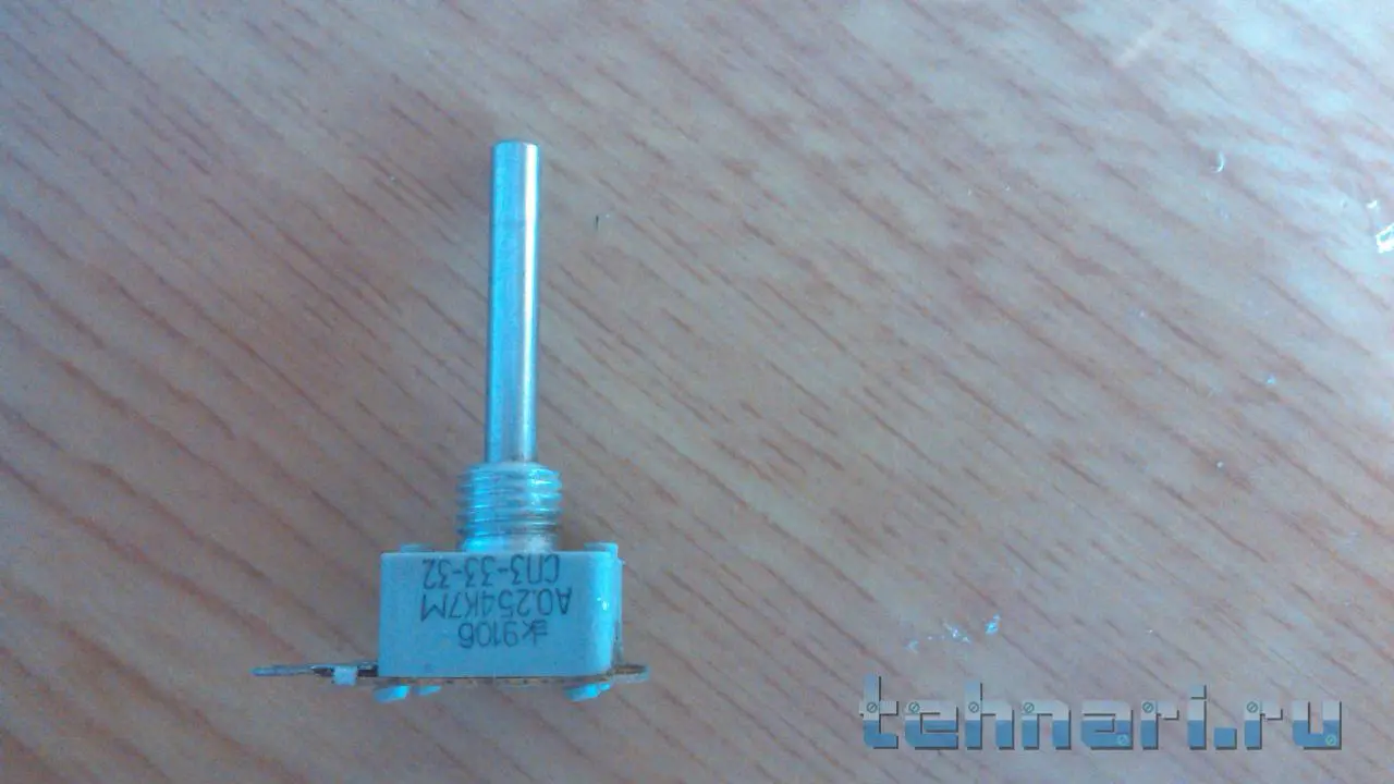

Помогите сделать БП для шуруповерта 14,4V.
Я этим впервые пытаюсь заняться.

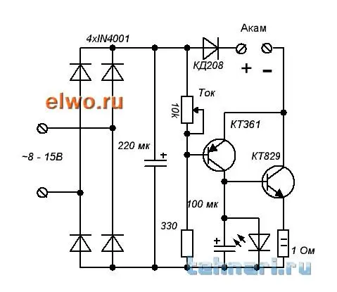

Лично я делал по такой схеме, только кт 829 заменил двумя транзисторами, не помю точно, какими, но вроде бы кт815 и кт 819. Работает уже года два без нареканий.
