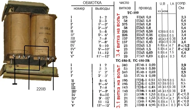

добрые день помогите пожалуйста собрать блок питания для усилителя. Есть транс ТС-180.
А в чём возникают трудности?
Какое напряжения выхода вторички?
Блок питания однополярный, двухполярный, какой мощности, какой напряжение?

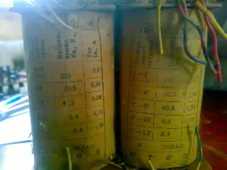

трудность в том что не знаю как мотать.... Мощность 180
вот обратная сторона транса
    11.8 KB · Просмотры: 218
Не надо ничего мотать. Обмотки 9-10 и 9`-10` соединить последовательно, получим 12,8В переменного, диодный мостик, конденсатор 4700мкФ на 25В получим 16В 4,7А постоянного
    61.5 KB · Просмотры: 233
большое спасибо.:) а диоды какие нужны?
