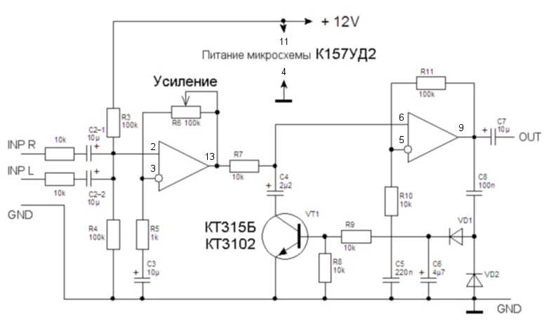

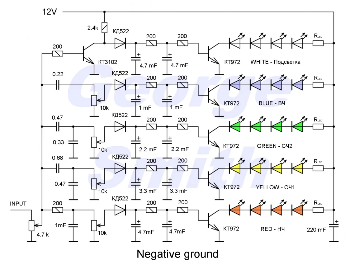

Собрал схему цветомузыки и выяснил что от китайского блока питания не хватает схеме тока. Посоветуйте что нибудь оригинальное чтобы питать и ЦМ и Усилитель сразу.

оригинальное чтобы питать и ЦМ и Усилитель сразу- это легко акумулятор 60А,ну а если серьезно ,то блок питания с трансформатором на 2А и больше,схемы есть посмотри.
А сколько светодиодов в каналах всего? обычные СД или мощные?
светодиодов 20 штук на каждую частоту по 4 плюс средние частоты на два канала.
Даже если все СД будут гореть одновременно, то общий ток потребления будет не более 100мА, плюс столько же, или пусть даже больше у усилителя... итого будет 200...300мА.
500мА с блока питания вполне достаточно!

я собирал на макетной плате . ща попробую на плате сразу собрать
интересует больше всего как ты их содинил все 20?И сколько падения на каждом вольт если 3,а вы их по четыре прицепили,не потянет точно.
схема наверху есть там показано
