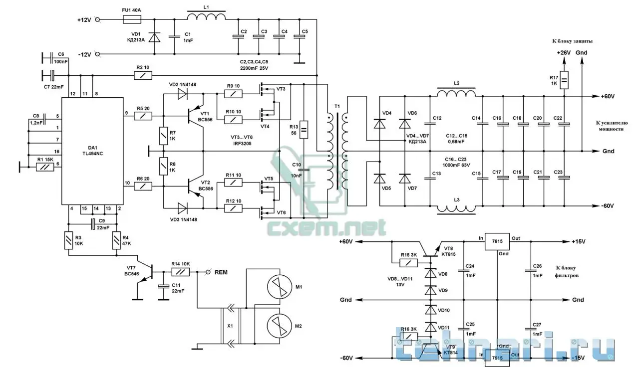

Всем доброго времени суток!!!В разделе "Усилители и аудио" стоял вопрос о выборе усилителя, теперь самое главное - питание для усилителя!
Сойдутся ли TL494 с IRFP064N(2 пары) через BD139/140? можно ли будет выжать с него 600 вт? +-50-60В в 4 Ом. затем без доработки(заранее готов на 2 Ома) в 2 Ома. Первое включение с IRFZ44 или IRF3205
Кратковременно хватит 064.Но не вижу смысла усложнять схему повторителями на 139/140 когда TL494 легко потянет 2 пары IRF3205.А 2 пары 3205 это мощнее чем одна пара 064.
Сойдутся TL494 с IRFP064N(2 пары) через BD139/140, можно будет выжать с него 600 Вт. А вот с усилителем уже другой разговор, если в классе Д то считай 500Вт можно получить, всё будет зависеть от того что за усилитель намерен собрать и насколько хорошо будет изготовлен выходной дроссель.
Да, речь идет о Д классе настроенном на 2 Ома, но на первое время дует работать в 4 Ома, больше 400Вт выходной мощи не надо, этого не то что будет достаточно, а даже много
Тимур, не подскажешь на этой схеме, что убрать или добавить в обвязке TL-ки?
    28.2 KB · Просмотры: 648
вот так будет нагляднее.
    43.4 KB · Просмотры: 719
