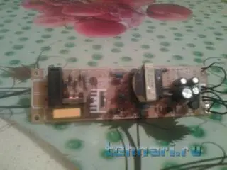

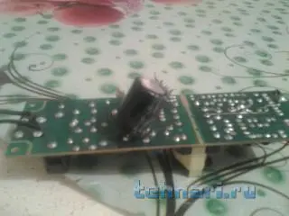

Здравствуйте уважаемые технари! Надеюсь вы мне поможете в моей проблеме. Как уже стало ясно из названия темы, проблема в блоке питания двд проигрывателя. Не запускается, вообще никак. Помогите советами как отремонтировать блок питания.
Как я узнал что проблема в блоке питания? Просто подключил к двд плееру блок питания от компа. Название двд плеера Errison. Модель - dvd - 1180.
На плате при осмотре не обнаружил никаких горелых и вздутых деталей. На выходе бп вот какие должны быть напряжения:

Пытался производить замеры но вот только не уверен что я правильно все делал. Мерил все все нагрузки. Где должно быть +5 там 0. Где должно быть 12 там 22 вольта.
Схему девайса выкладывайте, постараемся помочь.
Вот фото бп. Качество не очень правда, но думаю поможет произвести общее представление как там все устроено. Схему к сожалению мне не удалось найти.

Шутите да?
По таким фото могу дать только такие же расплывчатые общие консультации типа: проверьте выпрямительные диоды по пяти вольтам.

Как и предполагалось, с рисованием получилась еще более непонятная муть чем на фото. Нашел в инете фото приемлемого качества такого же блока питания как мой, проверил, все идентично. Возможно глядя на эти фото вы можете что-то уже сказать.
.... значит блок работает :) :) и значит, что-то коротить Ваши 5вольт....может ето кондик которий Ви воткнули наоборот??? ...жирний диод ето на 5в., другой на 12в, тот что по диагонали -> на минус 12в. ...продолжите мою летопись?...
Кондер не может быть воткнут наоборот, так как я отличаю где + и где - как на самом кондере так и на плате. Да и кондер который я трогал это самый большой, который на 400 вольт, заменил его, но у того кондера который я поставил ножки уже не влезали в плату, тогда я и поставил его с обратной стороны(на стороне дорожек) , и с соблюдением полярности.
Жирный диод говорите на 5 вольт? Может стоит его заменить? Как думаете? С деталями напряга нет.
Детали которые использованы в блоке питания. Ну может кому-то будет интересно. Тот транзистор который не радиаторе D13003, есть еще S8050 (думаю задает нужную частоту), есть tl431 (стабилизатор наверно) по 5 вольтам. Оптопара - 0749 817c.
