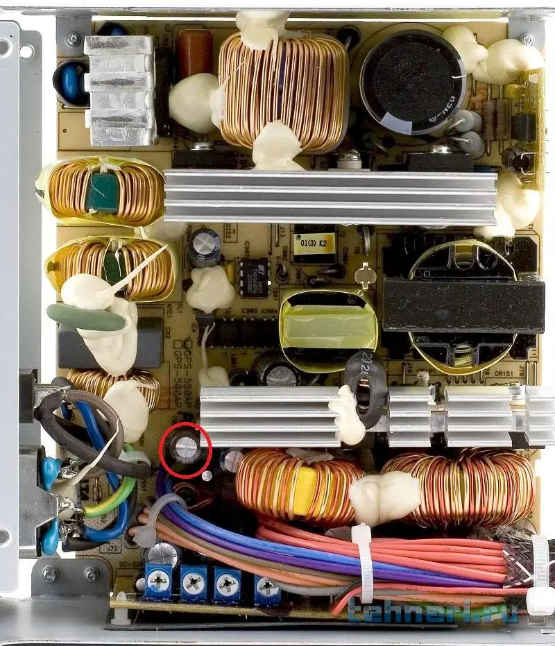

Блок питания GPS-550AB-A
Здравствуйте . Вопрос по блоку питания gps-550ab a . Решил про пылесосит свой комп давно стоит . Решил вскрыть блок питания поскольку видел через вентилятор пыль внутри. Осмотрев все детали увидел вздутый диод . Фото не родное но от этого же блока деталь вот в этом месте стоит .Не как не могу посмотреть номинал детали чтобы купить и сразу перепаять .Может кто подскажет ?
    113 KB · Просмотры: 1,005
    78.3 KB · Просмотры: 237
Только без обид, хорошо?
Видите ли, раз Вы называете электролитический конденсатор "диодом" — опыта и знаний у Вас маловато. Ничего, это придёт.
Самое простое — аккуратно (!!!) выпаять конденсатор, прийти с ним в магазин и попросить такой же.
ВНИМАНИЕ, ВАЖНО!
Перед тем, как вынуть конденсатор, заметьте, возле какого из двух контактов расположена широкая полоса, идущая вдоль боковой поверхности детали. И новый, естественно, нужно впаивать так же. В противном случае... но лучше не надо.
Удачи!

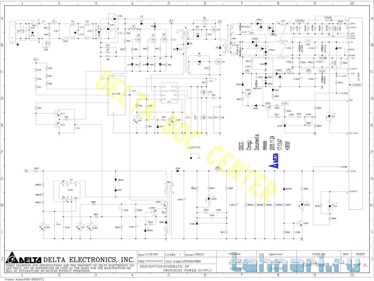

Спасибо за ответы и поправили меня на счёт диода . Просто это понятно что выпаять и посмотреть где минус я думал может к то в курсе на сколько там стоит . Пойду гляну ссылки
