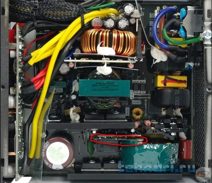

Какой блок питания лучше подойдет? У меня сейчас chieftec navitas 650, но он походу того.. (а может и не он)Ибо когда взял 1070ti и началось всякое, в Ведьмаке 3 комп отключался и через 1сек включался. Решил разобрать блок, было немного пыли, почистил, там еще была отклеена прозрачная пластмасс-ка, которая перекрывает микросхемы, я ее просто убрал. Отключения прекратились. Но вот попробовал watch dogs 2 на средних 5 минут не проходит, отключается, на ультра через 5 секунд отрубило.. После этого всего именно в Ведьмаке иногда заметил в одном и том же месте экрана проскакивает артефак, температура процессора и видеокарты в порядке.
Ставил свою старую gtx 770, ничего не отрубается. Только вот всегда был прикол, при выключение компьютера иногда обратно включается.
Это та что прикручена к вентилятору?
Если да, то верни на место.

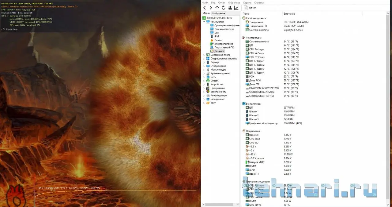

Сделай замеры выходных напряжений бп при нагрузке.

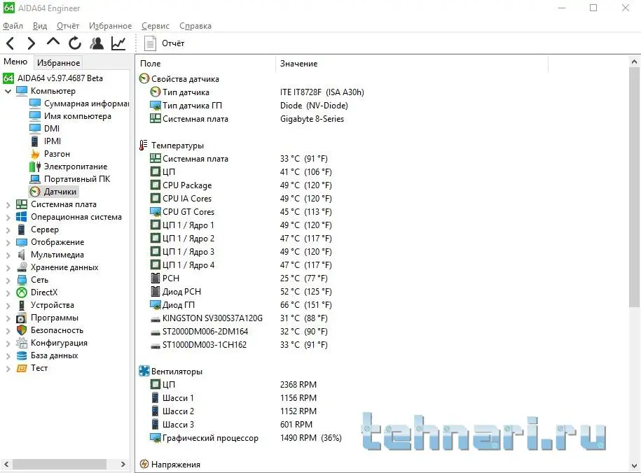

Что с температурами видеокарты?
После чего все это началось?
Не, отлетела вот эта
Замер нечем сделать. ток в аида
Температура в том же Ведьмаке на запредельных настройках
А началось все после покупки 1070ti, первого Ведьмака 3 запустил, после 5 минут где то отрубило, методом тыка отключив hbao+ все прекратилось, мне это все равно не понравилось, таки почистил блок, сейчас и с hbao+ вроде все работает. Недавно попробовал watch dogs 2, на средних минут 10-15 и все, на ультра выставил, через 3 секунды как свет вырубило) И да, после этого watch dogs 2, появились еще горизонтальные прозрачные линии при выключенной верт.синх, с ней все ок. У меня монитор 60гц конечно, но раньше я их почему то не замечал.
Если верить аиде, и если замеры велись под нагрузкой (запущен ресурсоемкий процесс), то напряжения в пределах нормы...
Я специально наблюдал перед тем как отключалось, такие же были. Игра еще не загрузилась, а блок питания уже как самолет, хотя про эту модель так и пишут, что он шумный под нагрузкой.

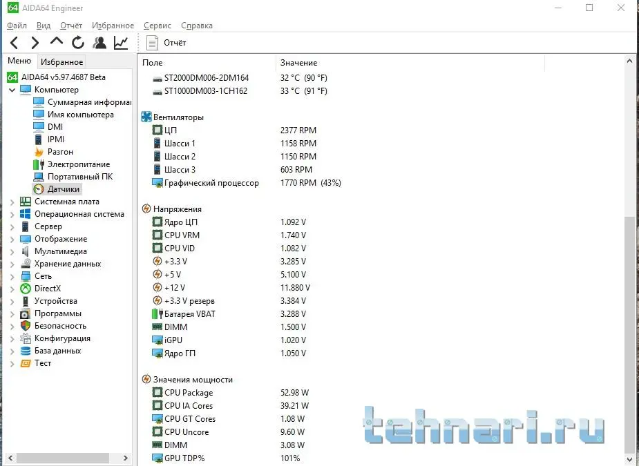

11,88 без нагрузки уже не айс...Включи какой нибудь Фурмарк или ОССТ и посмотри напругу под нагрузкой...
Вроде как попросил его:
И поэтому:
