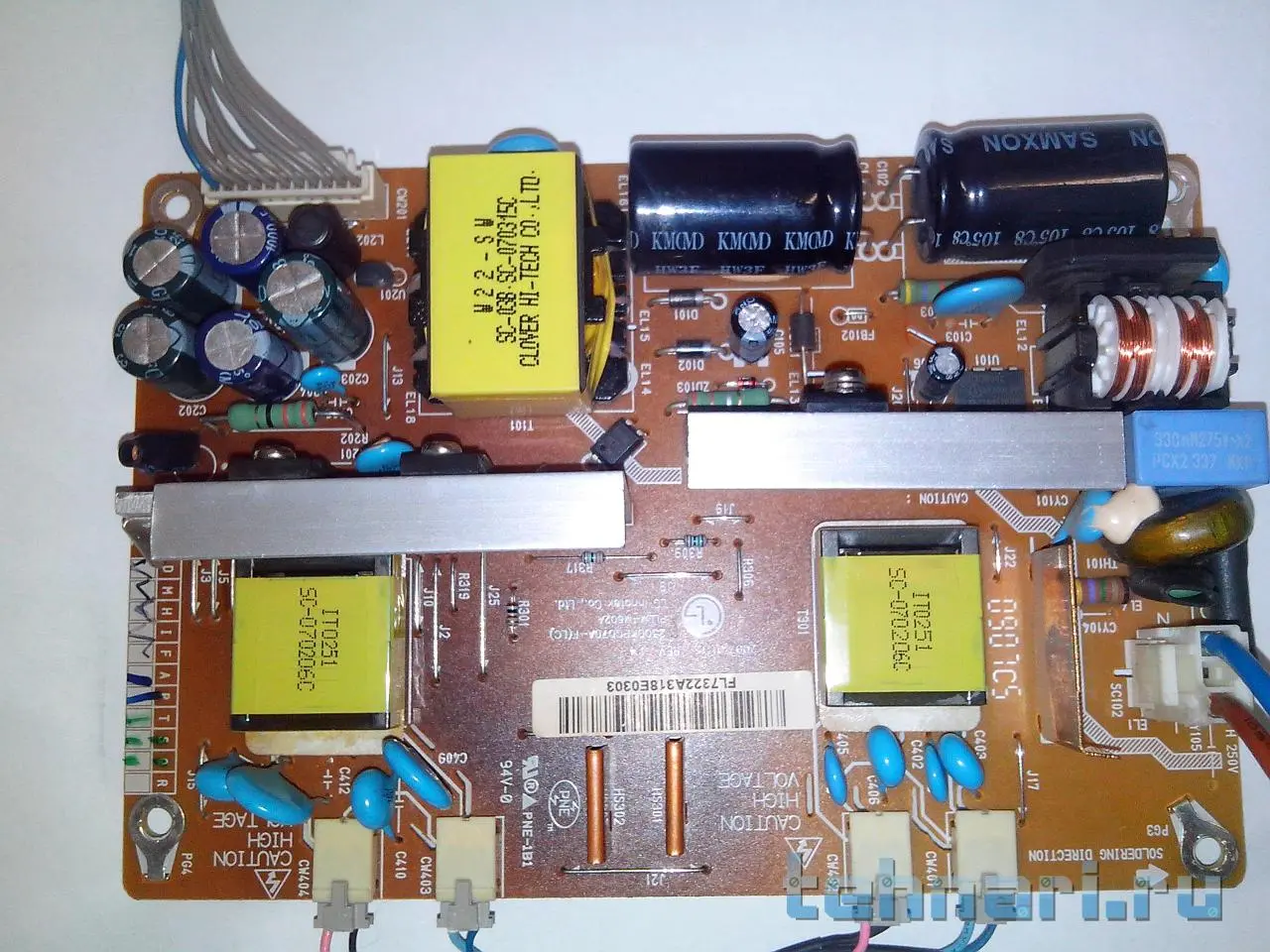

Блок питания монитора LG
  • Автор темы Автор темы TSKos
Лампы местами поменял, всмысле не сами лампы а разъёмы верхние с нижними махни. А то по плате видно уже что нижние подсели, а верхние ещё ничего, меньше нагрузки на инвертор будет, дольше проработает.
где именно на плате смотреть что где подсело и где в норме?
яркость на максимуме как начинаю убавлять начинает гудеть...

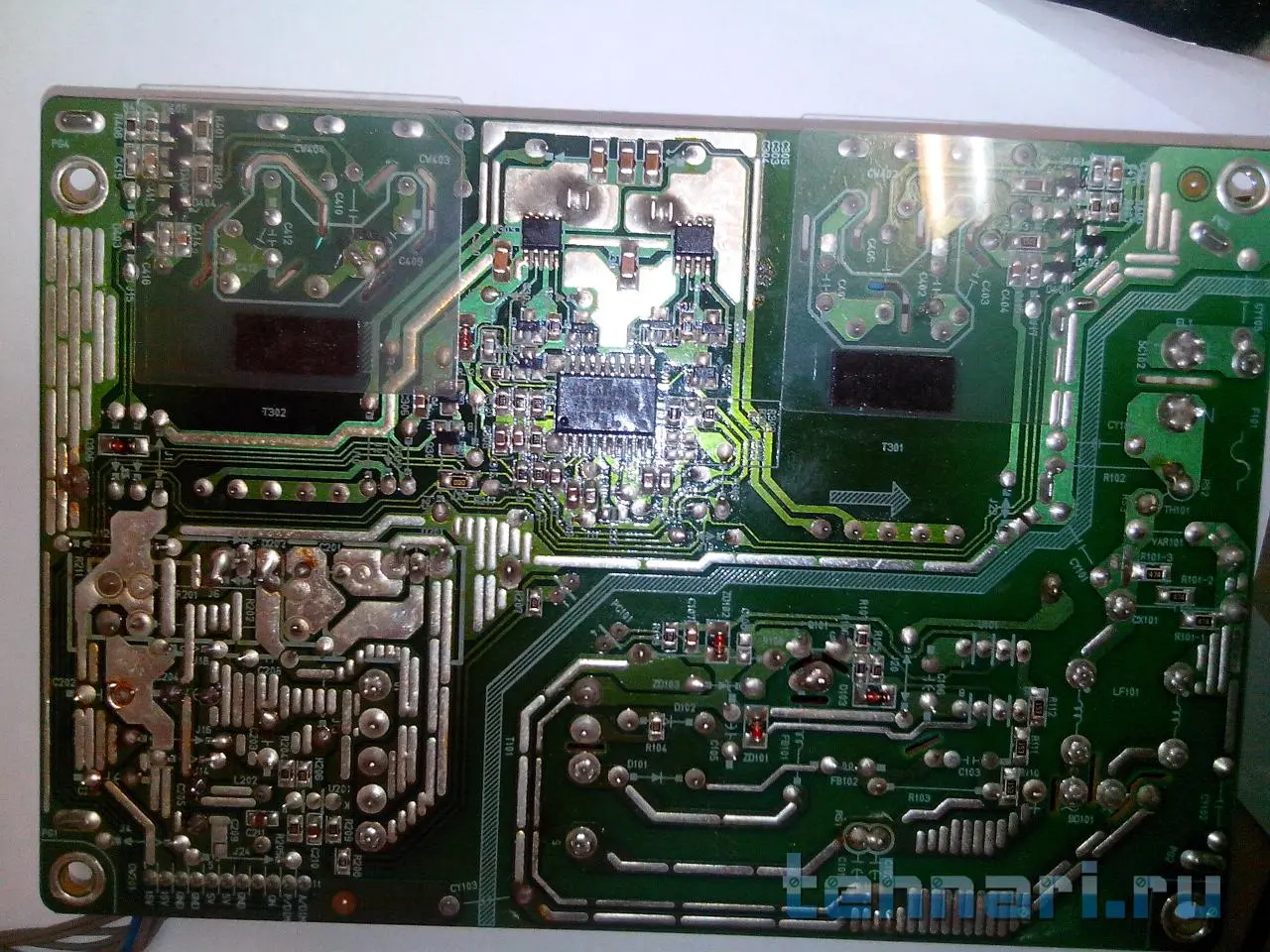

В этот момент надо смотреть осциллографом что происходит по цепям питания, в инверторе.
Не всегда ремонт аппаратуры заключается только в замене беременных конденсаторов, одним мультиметром тоже всё не проверить.
подключил лампы и плату процессора (матрицу не подключал)
в итоге шума нет матрица горит белым(так как работают только лампы)
но нагрев идёт, получается есть где то КЗ в плате процессора?
как определить какая плата неисправна?
греется:
-плата БП (радиаторы + транс)
-плата с процессором (резисторы транзисторы)
-чип на матрице квадратный (фото позже)
после включения греется всё вместе и одновременно....

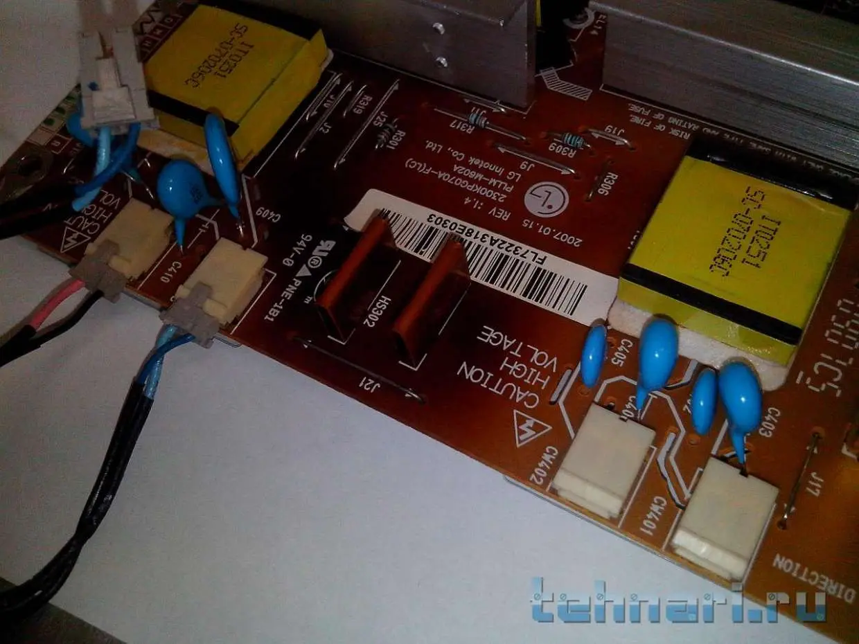

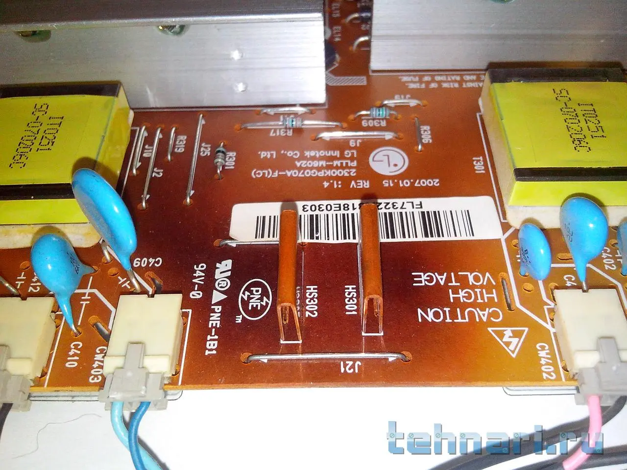

добрался всё таки до ламп в итоге вот что обнаружил....даже не знал ка нафотать:))....

Ну я про что и говорю, теперь подключай и смотри как чего светит и не пробивает ли на отражатель, если что блок ламп можно из отражателя вынуть. Но сначала так посмотри, с отражателем, При работе ессно руками не трогай а то тряхнуть может)))
посмотрел одна из ламп при старте гудит...
тут ещё такой интересный момЭнт по идее когда я отключаю лампы монитор должен отключаться, а он показывает без них - когда подсвечиваю видно, при этом все как грелось так и греется на самой матрице чип аж затронуть и зажать невозможно обжигает... это 50 градусов ??? тоже самое с лампами нагревается отражатель притронуться - горячё
я просто не знаю как примерно он должен греться или может совсем не должен греться, долго ли он проработает с таким тепловыделением???

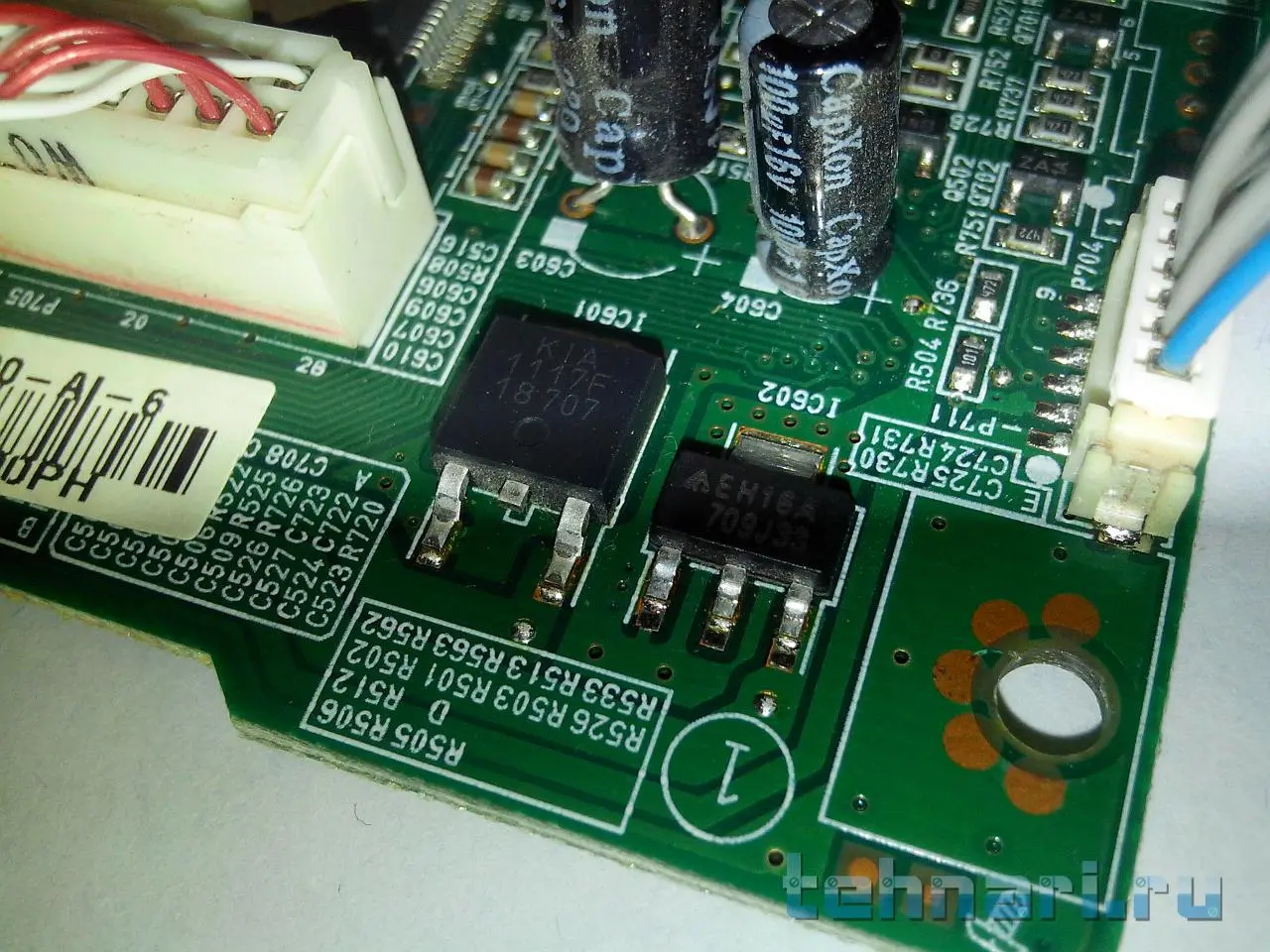

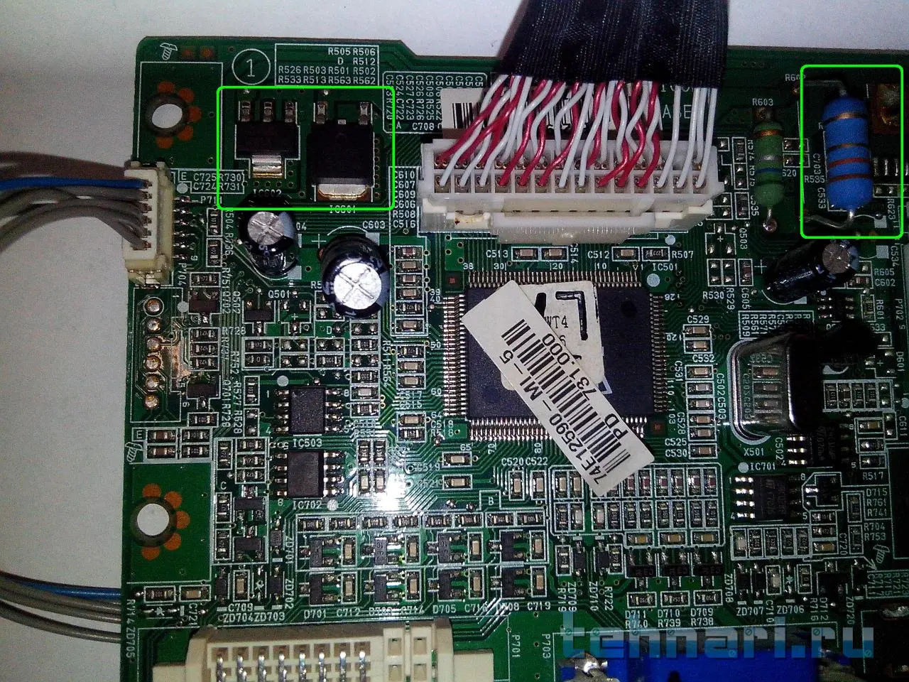

греется вот этот чипик..........tehno015
    90.1 KB · Просмотры: 173
    84.1 KB · Просмотры: 173
Лампы греться должны, на то они и лампы))) хотя новые конечно скорее всего меньше греются. По поводу нагрева как и сказал надо как минимум тестером промерить питающие напряжения, а лучше конечно осциллографом бы, чтоб пульсации посмотреть. Поищи даташит этого чипа и посмотри куда у него идёт питание, ну и замерь соответственно)))
